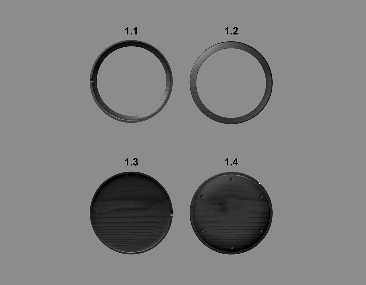

Jeg søger lidt anbefalinger på, hvilket slags værktøj jeg skal have fat i mht. at kunne producere nedenstående "træ-stykker" - min umiddelbare tanke var, at en drejebænk kunne være vejen frem?
Det der skal produceres er: (ref. til billede > 1.3)
1. En:
- cirkulær 40mm (i diameter) udskæring
- med en dybde på 6mm
Udskæringen sker i et rundt firkantet stykke træ på 50x50mm med en dybde på 12mm (ca. mål).
Andre noter:
- Værktøjer skal gerne have lidt fleksible muligheder for feks. at skifte til større eller mindre drejehoved, samt i dybder på alt fra 3-20mm.

Du skal have fat i en trædrejebænk, og så skal du øve dig en hel del. Selve skærestålet er håndholdt (imod et land ) Du kan se mange til salg på DBA. Det ville nok være lettere at dit udgangstræ er noget længere stykke træ. Der er i 1000 vis af youtube videor på nettet omkring trædrejning eller wood carving.
Lille fejl det hedder wood turning, Carving er mere træskæring hvilket også er interessant.

Den mindste du har link til kan kun klare 40 mm i diameter. Det er ikke nok. Her er en anden mulighed til små penge Men prøv at kigge på Den Blå Avis eller gul og gratis der er mange brugte og med drejejern.

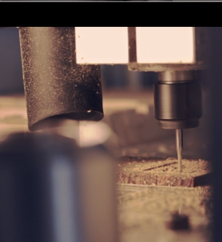

Billedet forneden her, er af en maskine der via computer helt præcist kan lave mm. præcise "graveringer" i træ. Hvad hedder sådan et computerstyret maskineri?
cnc fræser

Som jeg ser det er det helt klart en cnc fræseopgave.
Er det storproduktion eller blot nogle få stykker ?
Jeg kan muligvis hjælpe, med mindre du selv ønsker at fremstille dem.
Hilsen Johnny
Johnny cnc
Hermed ikke sagt at det er forkert at dreje det ud, blot at det er meget nemt og
hurtigt at cnc fræse det og så bliver de nøjagtig ens.
