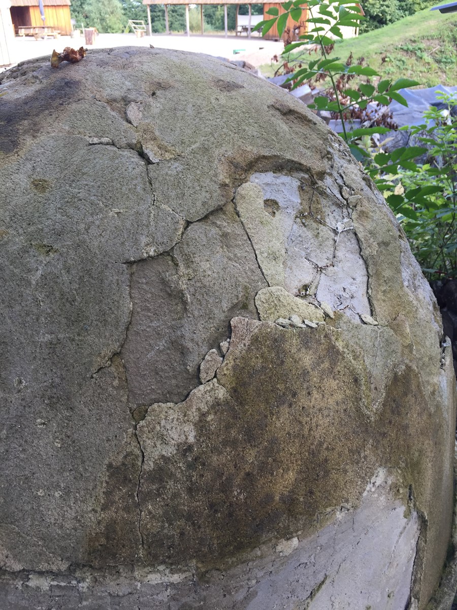

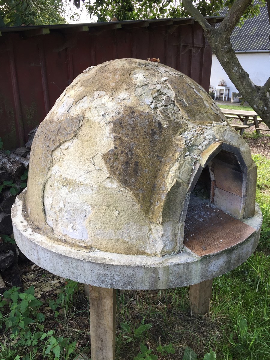

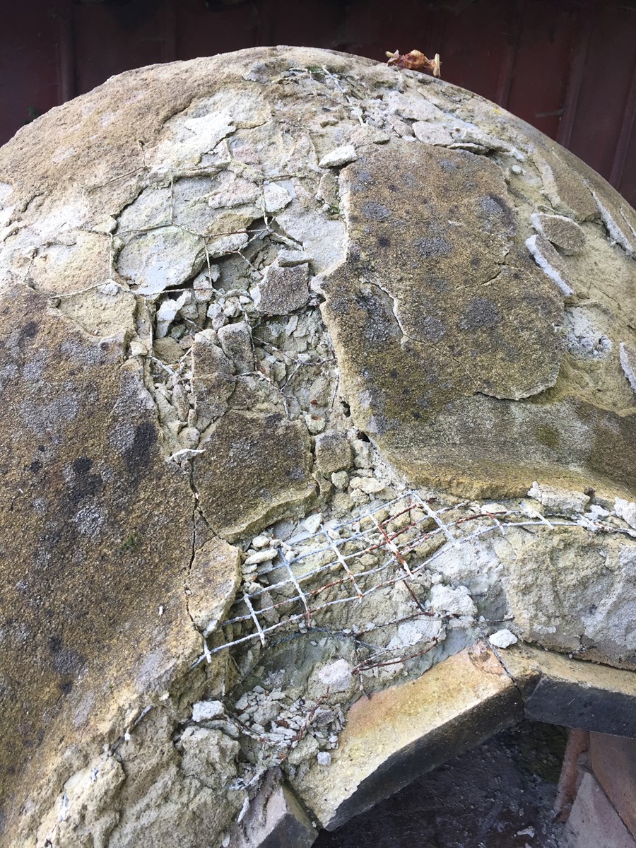

Jeg har for 2 år siden byget en pizzaovn der er bygget op af ildfaste sten sat sammen med klæber til ildfaste sten. Udenpå er der lagt Rockwoll og derpå hønsenet og til sidste er den pudset med bakkemørtel med lidt cement i. Som det fremfår at billederne er ovnen allerede slemt medtaget udenpå, pudset er skallet af mange steder. Den er stadig fin indvendigt men hvis jeg ikke gør noget nu så overlever den ikke vinteren. Kan ovnen reddes og hvad skal jeg i så fald gøre og hvilke materialer skal jeg bruge for at ovnen kan holde bedre?

Det er et tilbagevendende problem. Utallige løsninger er forsøgt, men alle har desværre kun kortvarig effekt.
Eneste langtidsholdbare løsning er, at placerer ovnen under et halvtag så den er beskyttet mod nedbør.
Jeg er kommet til samme konklusion som Rentzau. Min ovn er i øvrigt blevet revet ned og jeg har ikke fået bygget en ny.
Tak til jer begge for svar,jeg tror at min er ikke så medtaget,så den kan redes.Jeg vil forsøge at fjerne den gamle puds og lægge en pejse mørtel istedet,male den og lægge noget ovenpå specielt gennem denne vinter
