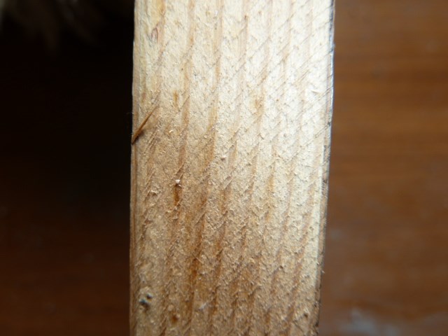

Jeg tror det er finer, som du siger. På noget fyrtræ. 0,5mm måske. Så det kan godt være det bliver for risikabelt at slibe på det. Måske er en ziehklinge bedre.
Som Lars ON skriver, så prøv i første omgang at rengøre det grundigt, uden at pladre for meget vand på
Ellers let hånd sandpapir og brug aldrig maskiner, da du ikke har føling med hvor meget du tager af fineren.

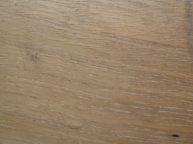

PS: Jeg tror det er eg, ud fra dit nærbillede, men det kan også være bøg.
Jeg er enig I, at jeres vurdering af at det er egefiner.
Så husk ikke bruge ståluld til at pudse med. Det kan give sorte mærker i egetræ.

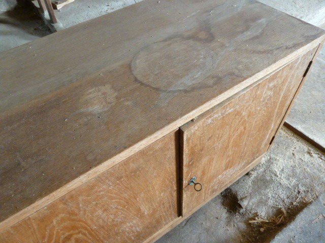

De store skjolder kommer du nok ikke af med uden at slibe.
Heldigvis er skabets øverste plade det værste sted. Kan vel dækkes med en lille dug.

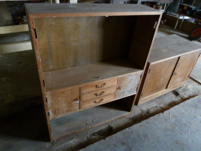

På det stod dette
Her pillet lågerne af. Det stod løst på skabet. Ved ikke om det hører til. De plejer at være ud i et.
