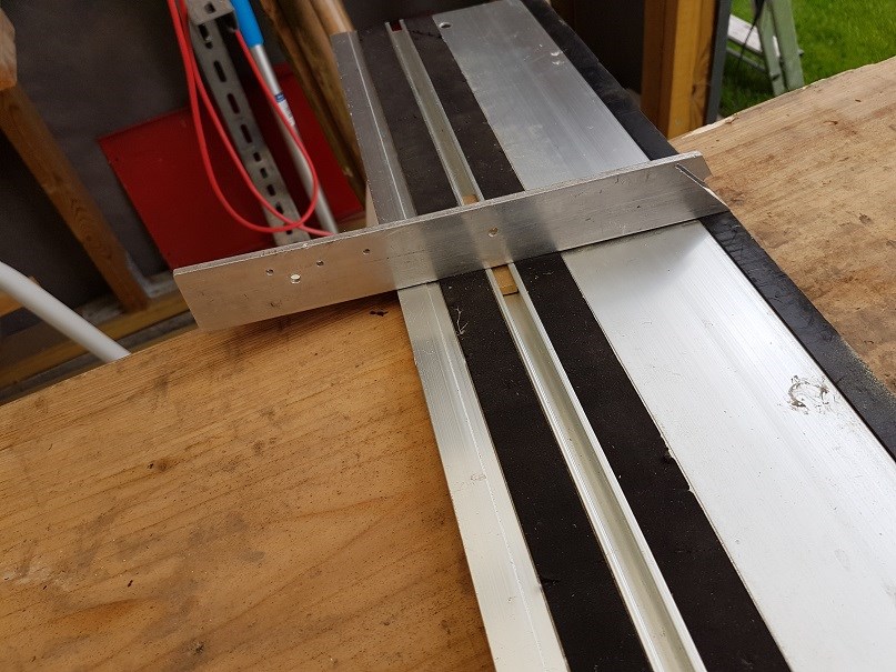

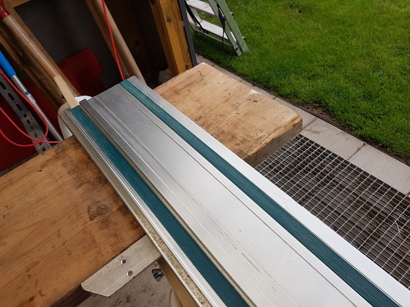

Jeg har savet en skinne midt over, og forsynet med et vinkelbeslag, på den måde er det let at bruge dyksaven til afkortningsopgaver..
Kan sætte et billede ind hvis det har interesse...
God idé - sæt gerne foto ind!
Jeg sætter et billede på i aften, er på arbejde nu.
Et par billeder ...
