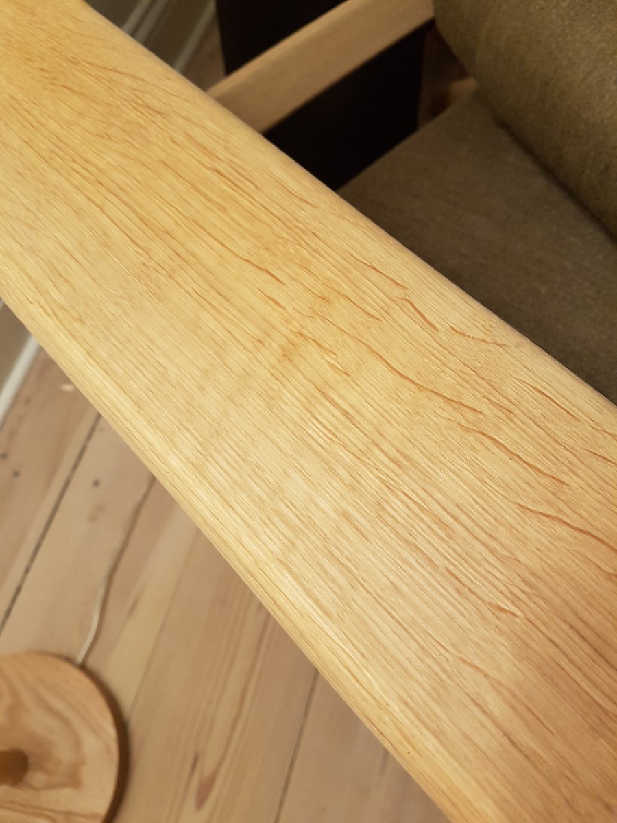

Hej. Jeg har sæbebehandlet min ubehandlet lænestol i eg med hvid natursæbe, men har fået disse grimme mærker/striber.
1. Hvordan er dette opstået?
2. Hvordan fjerner jeg det?
3. Hvordan undgår jeg at det sker igen?
Tak!

Det ligner ikke kutterslag så du kan ikke "behandle" dig fra "problemet" uden en overmaling. De striber var også tilstede i træet før du behandlede. Hvad det er der gør det fremkommer ved jeg ikke, men lignende aftegninger ses tit i veddet på løvtræ. Glæd dig over det er et naturmateriale du sidder og holder ved.
Mvh. Leif.
