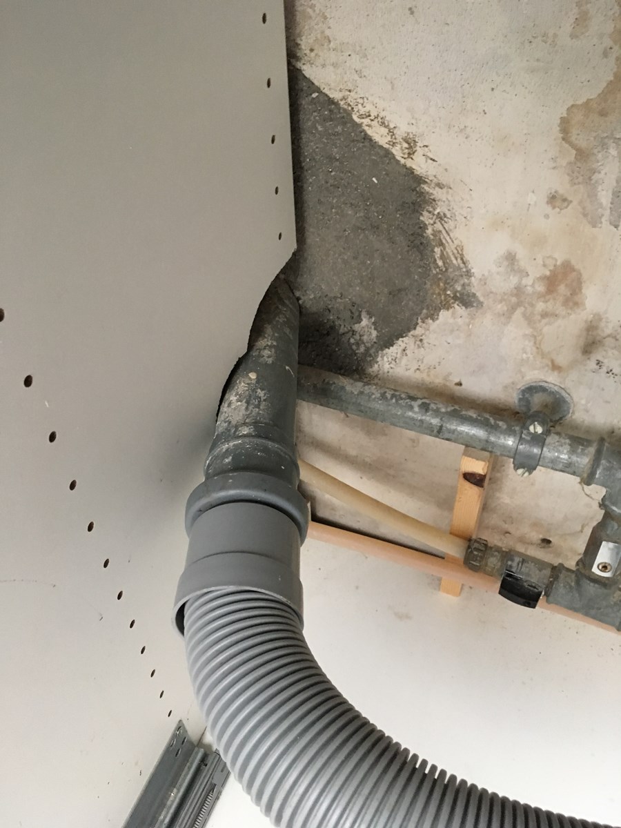

Jeg skal installere en opvaskemaskine og kan lave plads til den ved at afkorte mit afløbsrør som ses på billedet.
- Må jeg gøre dette selv?
- og når jeg skære enden af med gummipakningen, kan jeg så tæntne den ved at bruge en skydemuffe (gummeipakning i begge ender)?
Mener ikke man må lave afløbsinstallationer selv, men...
Kan du ikke trække det nuværende rør ud af væggen, og afkorte det i den modsatte ende? Det må næsten gå ind i en bøjning eller lignende i væggen.
Som jenshøj skriver, ville jeg også gøre det.
Det er tilsyneladende / måske røret der kommer oppe fra vandlås og vask. I så fald er det er en dårlig ide at koble på der. Du bør koble på før vandlåsen.
Du skal ikke altid spørge " må jeg" for så får du naturligvis det ærlige svar.
Skide god idé med at trække røret ud af væggen. Tak jenshøj! Afløbetsrøret er fra vasken hvor jeg koble opvaskeren dens vandlås. Dvs et helt andet sted en på billedet.
Huskat slibe /file den afskårne ende, så den glider pænt ind i pakning igen. Og smøre enden godt med sæbe.
