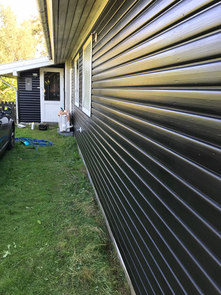

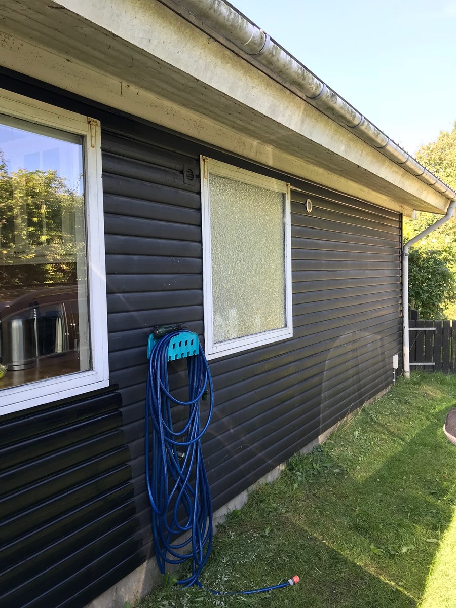

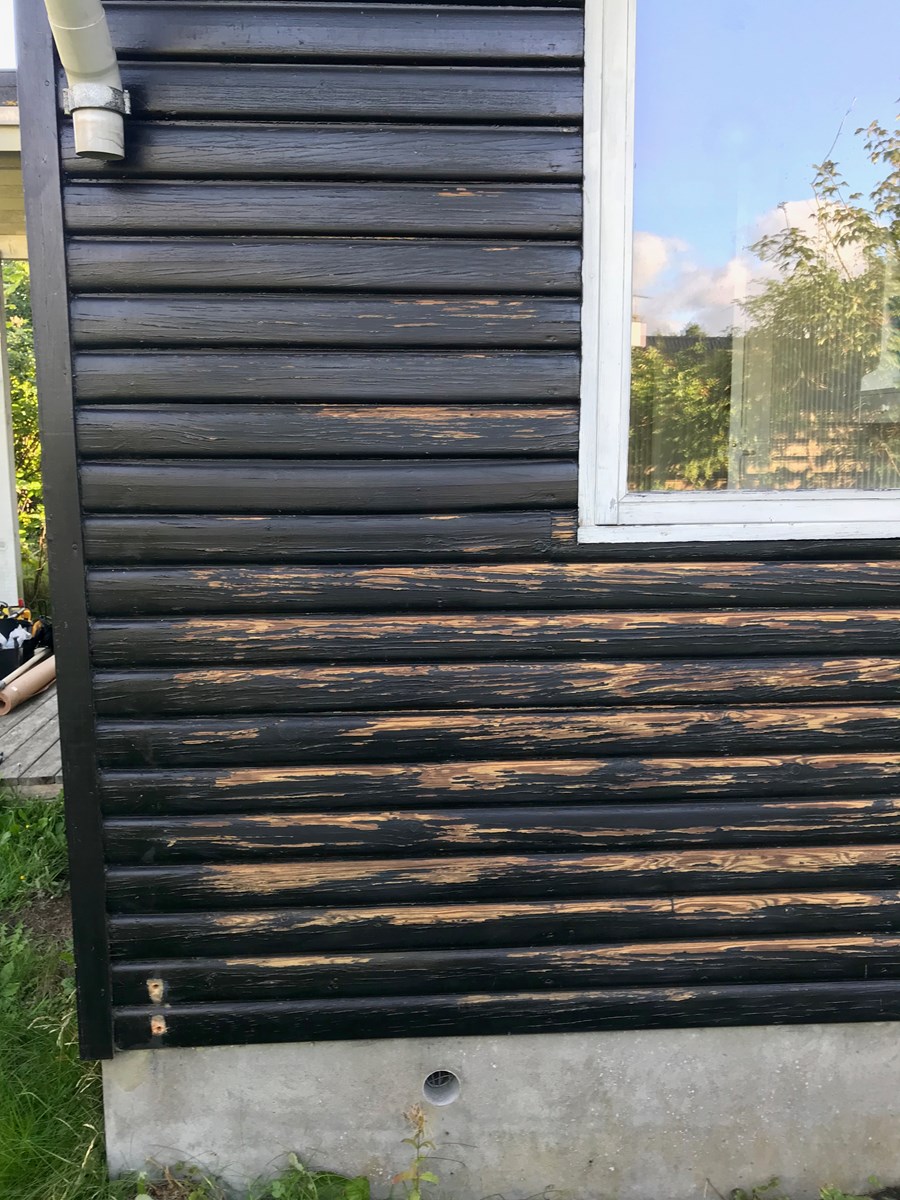

Her lige en update på maling af træsommerhus. Jeg endte med at købe en Raltex 09 - kulsort træbeskyttelse til huset. Jeg blev desuden rådet til ikke at bruge en grunder.
Jeg startede med at vaske huset grundet med højtryksrenser og derefter (nogle dage efter) en tur med stålbørste, hvor den gamle maling sad løst. Jeg brugte også en rystepudser på vestsiden af huset, hvor det var mest medtaget af solen. Resten af huset blev ikke slebet - kun rengjort.
Som det forhåbentlig fremgår at billederne nedenfor, så gav denne træbeskyttelse et FANTASTISK resultat - og Raltex'en er desuden MEGET drøj = billig. Holdbarheden og beskyttelsen er desuden angivet at være bedre end Gori 88, så det håber jeg på!
Mange tak for hjælpen og input - jeg har næsten fået et nyt sommerhus :o)

Resultatet ser godt ud.
Der hvor malingen er intakt er jeg enig i, at det ikke giver mening at lægge grunder udenpå. Men der hvor træet er blotlagt er det stadig min opfattelse af det ville være en fordel at grunde.
Super flot resultat  . Jeg har haft samme succes med RAL-TEX
Har du Evt et resultat på malingen nu her godt 8 år efter? Holder det stadig perfekt?
