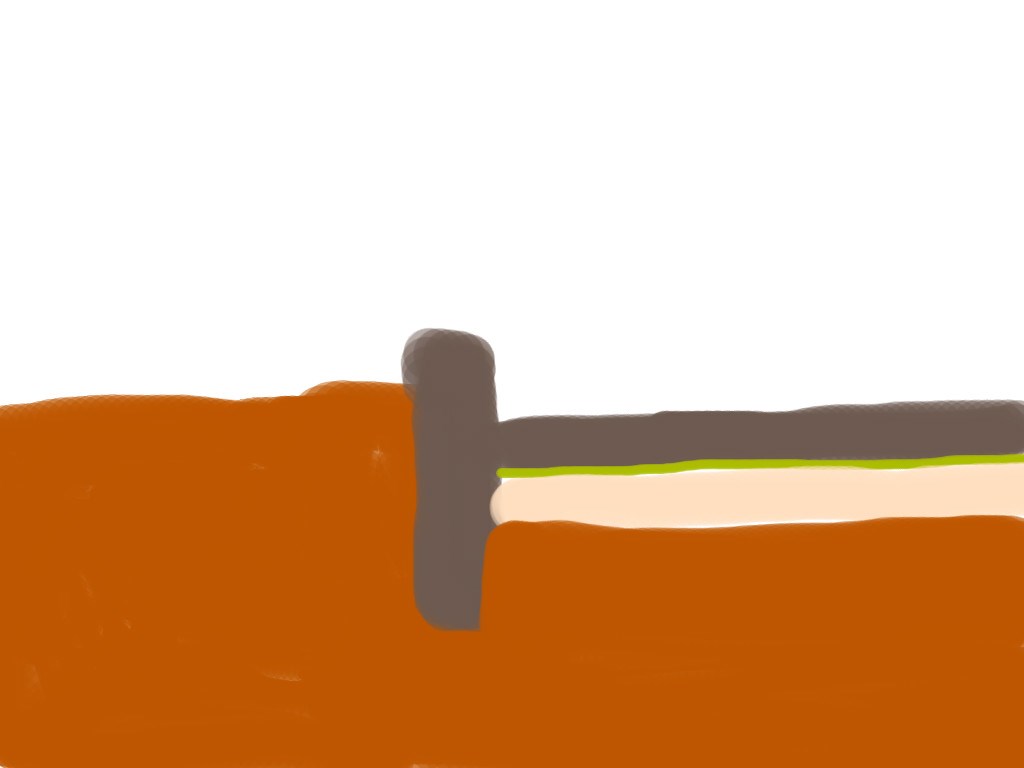

Det hvor jeg ikke helt fanger den er i forhold til hvordan sokkel og gulv skal støde op til hinanden, ift. isolering, armering og damp/radon spærre. Og hvorvidt der skal nogen isolering i soklen.
Skal det bare se sådan ud som på min lille illustration under?

Mht. isolering så er der jo mange måder at gøre det på og her skal du også tænke på hvad det er du ska, bruge det til (også i fremtiden). Jeg ville nok bare lave det som du har tegnet det men med 20 mm flamingo hele vejen op langs indersidne af soklen så betondækket ikke har kontakt til soklen og der derved kommer kuldebro.
 Okay. Formoder så også at dampspærren skal følge isoleringen? Men kan det virkeligt passe at der ikke er nogen direkte kontakt mellem sokkel betonen og gulv betonen? Kan de ikke komme til at gå op og ned i forhold til hinanden?
