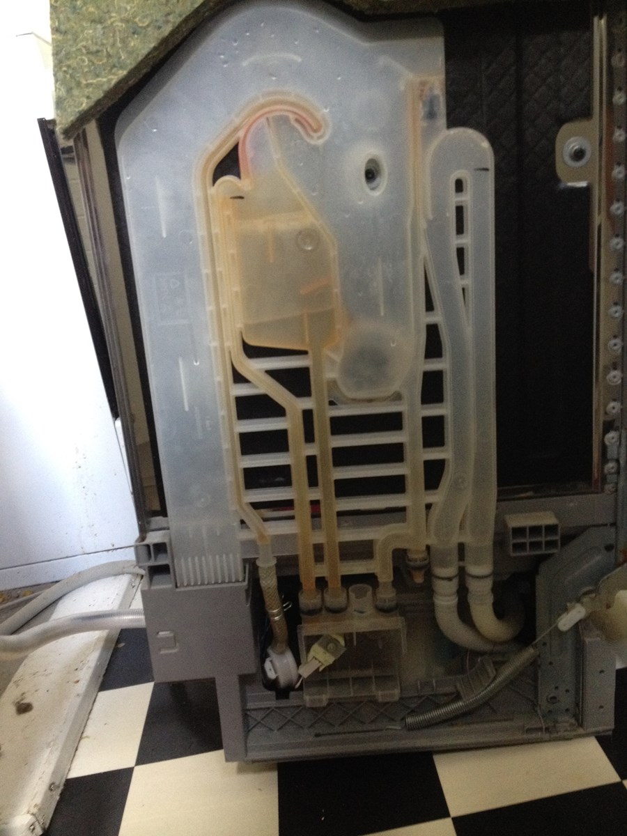

For nogle dage siden stoppede vores opvaskemaskine med at kunne starte og vi kunne via fejlkode lure at det handlede om vandtilførsel. Vi har prøvet alle de gængse metoder så som at rense filtre, fjerne vand nede under filteret, rense filteret på vandrøret osv - ingen forskel.
Når maskinen startes brummer den lidt som vanligt, hvorefter aquaStop/vandtilførslen begynder at brumme. Vi har haft siden af og kan se at der kommer lidt/noget vand ind vandsystemet på siden. Jeg har også tjekket for, om el-ledningen var snoet om vandslangen som en havde haft som løsning. Vi ville gerne kunne rense/afkalke dette 'vandsystem' som sidder på venstre side af maskinen når man afmonterer sidevæggen, men vi har simpelthen ikke kunnet greje hvordan det skal kunne lade sig gøre - derfor vedhæfter jeg lige nogle billeder.
Vi har kun kunnet tage de to rør til venstre af og lade vandet løbe ud, og så der hvor vandslangen løber ind i vandsystemet efter den hvide dims/aquaStop og rense lidt med en piberenser. Som billedet viser står der en masse misfarvet vand, som vi ikke kan få ud.

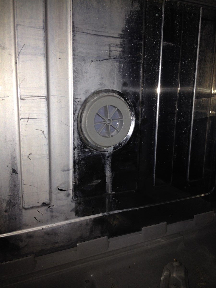

På indersiden er der den fætter her, som er en del af en låsemekanisme, måske, som holder vandsystemet på plads.
Så altså, jeg efterspørger gode ideer til hvordan dette vandsystem kan afmonteres for at blive renset.
Og vurderinger af, om det overhovedet er her fejlen ligger, eller om jeg burde fokusere min opmærksomhed et andet sted.

det er den ventil der brummer der ikke åbner .Jeg tvivler meget på at det er sidekammeret der er tilstoppet men prøv da og pille slangen helt til venstre af og komme i en spand og start maskinen .Der skal komme vand ud af den ligeså snart vandventilen begynder at brumme
Så er det afprøvet og vandet strømmede ud med det vuns. Så den teori er også falsificeret! :-) Andre gode bud?
nå den starter kan du så se der kommer vand i kammeret ?
ellers prøv og pil kammeret af plast holder inde i maskinen skal bare drejes som en stor møtrik. hæld noget vand igennem det.hvis der kommer vand igennem kan det kun være saltventilen eller saltanlægget der tilstoppet
