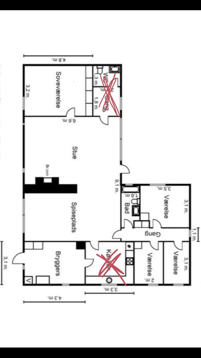

Der er vedhæftet billede af plan, hvoraf rum med renoveret gulv er streget over.
