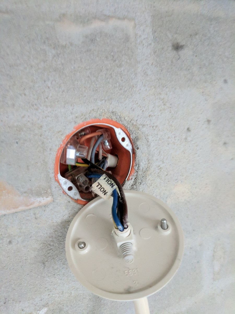

Hej med jer.. Håber I kan hjælpe mig.. Jeg hat lige skiftet tørretumbleren ud med en ny, men nu er jeg i tvivl om hvordan jeg skal få sat den til strøm. Den gamle er tilsluttet som vist her:

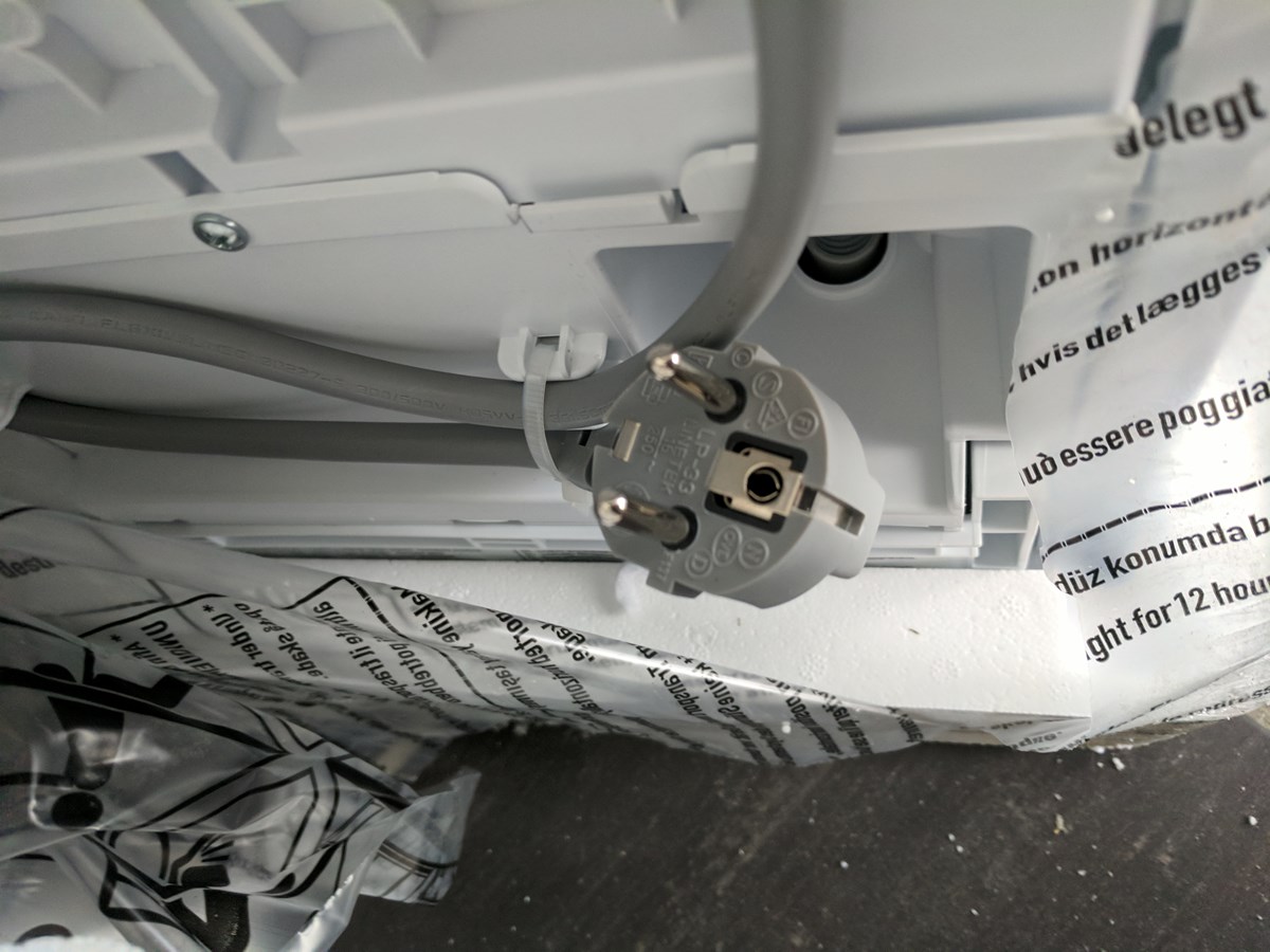

Den nye har bare et normalt stik.. :
Hvad gør jeg?! Klipper stikket at den nye og sætter ledninger ind i væggen?! Jeg håber I kan hjælpe mig..?

Ja klip hovedet af den nyenafisoler og sæt den blå i hvor den gamle blå sad og den brune i hvor den gamle brune sad og gul/grøn i hvor den gamle gul/grønne sad, gansk enkelt
Er det virkelig så nemt?!
Thomas
Velkommen på LDS
Ja det er så nemt.
 Du trækker ca- 10 mm isolering af de inderste ledere, så snor du de bløde ledninger og lægger dem dobbelt. Så holder de meget bedre forbindelsen i samlemuffer. Husk at slukke for sikringsgruppen medens du arbejder på det.
