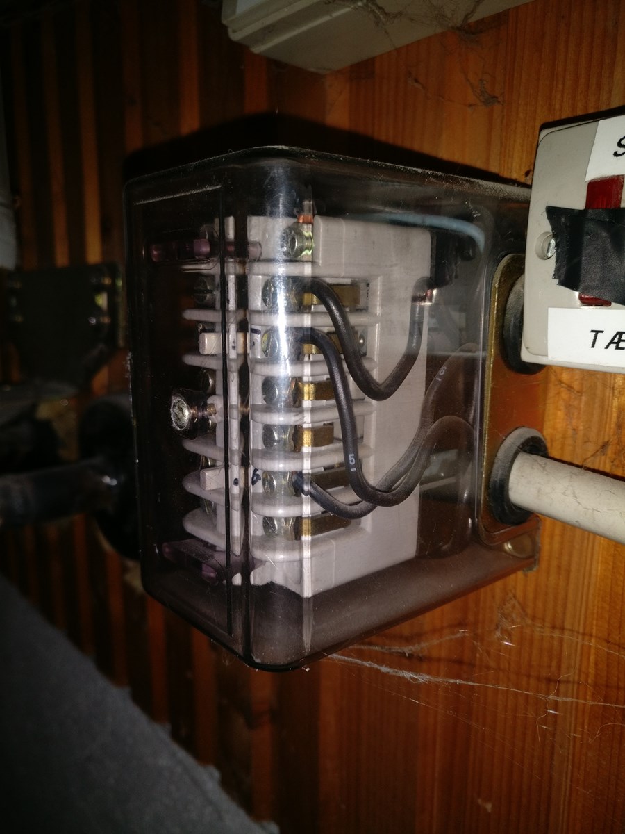

Kan jeg skifte dette relæ?
Jeg har et relæ som dette siddende i kælderen der trækker hver gang min grundvandspumpe går i gang.
Lyden er temmelig høj så jeg tænker om jeg ikke kan skifte det til en nyere model der ikke larmer så meget?
Brian
Du kan skift det til et elektronisk SSD relæ, det er fuldstændigt lydløst.
Men du kunne måske også sætte en isoleret kasse uden om det eksisterende.
Hvordan larmer det, er det kun når det bliver aktiveret, eller står det og brummer under drift.
Det er kun når det trækker. Så gir det nærmest et brag🙂🙂
Kan du linke til noget jeg kan bruge?
Brian
UBS, det hedder et SSR relæ.
Nu ved jeg jo ikke de nærmere omstændigheder i din opsætning.
Så med alt mulig forbehold, vil jeg mene dette her kan bruges
(findes også i anden udgave med lavere "spole spænding")
Findes sikkert billigere , men lige det første der dukkede op.
https://www.conradelektronik.dk/3-f...67_0214315

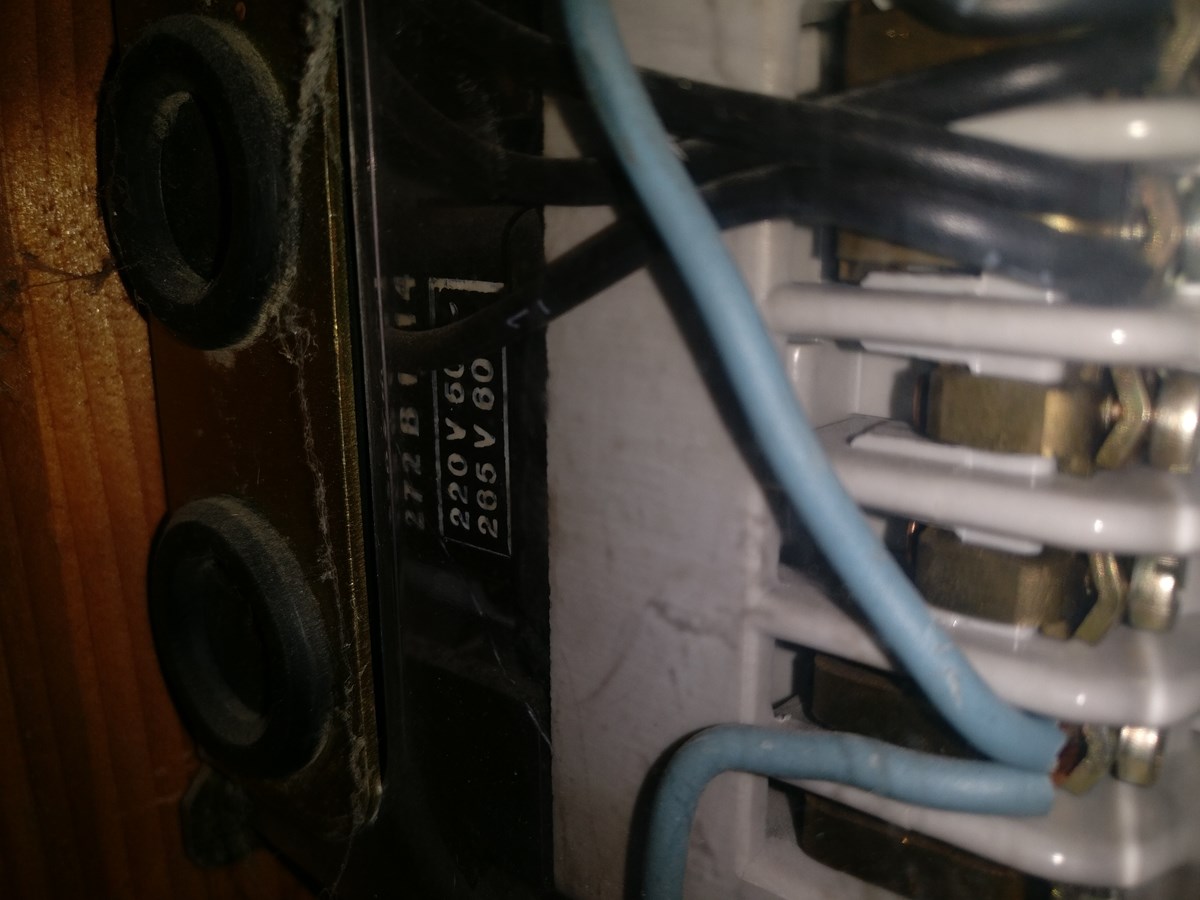

På det ene billede ser det ud som om det er 220 v styrespænding. Så det er sådan et solid state relæ du skal kigge efter.
Jeg brugte en gang sådan et relæ på en snegl til pillefyr. Det gamle relæ brændte jævnligt af i kontaktsæt. Det var faktisk ikke så godt, for fyret stod på bagsiden af en væg til toilettet. Manden var vant til at høre det når han sad på tønden og antog så at fyret kørte som det skulle. Nu var der stille så han måtte have en anden procedure.
