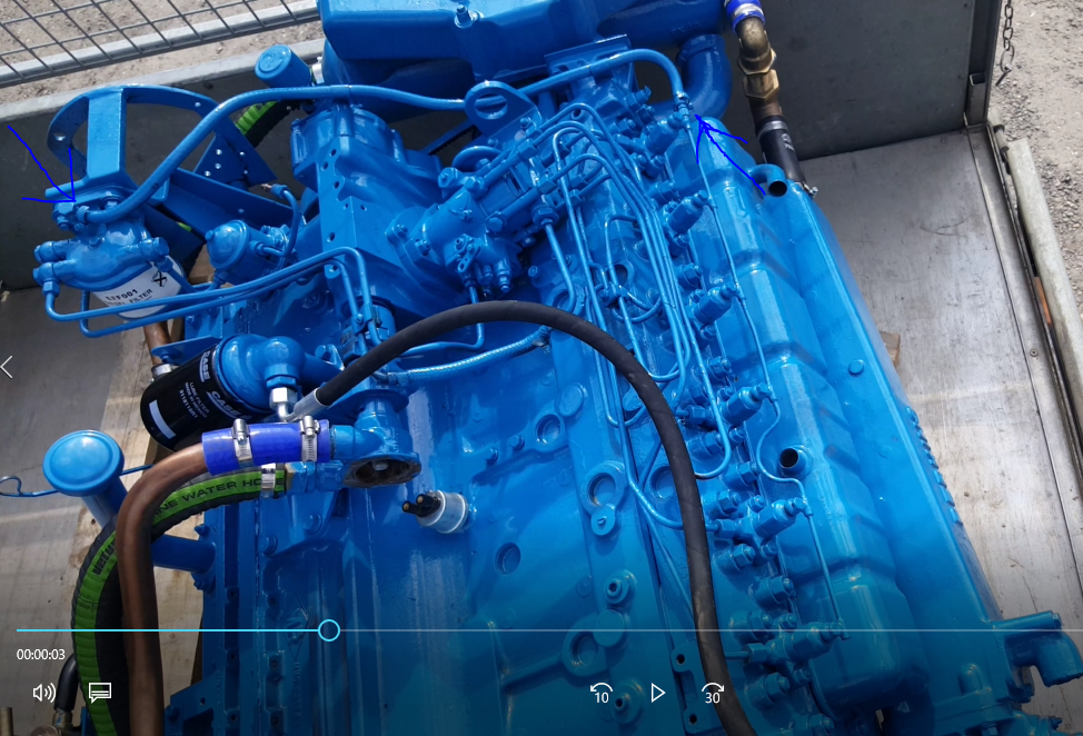

Jensen55 - Mit setup ser anderledes ud end dit, men måske det snyder mig lidt at det er en horisontal motor der som bekendt ligger ned :-) Kontraventil i filterholder bør jeg vist undersøge!!
Jeg vedhæfter et par billeder og er spændt på at høre jeres bemærkninger!

 Det er den normale måde og forbinde overtryks slangen fra dyserne på en Perkins. Billedet af de to motorer viser faktisk de er forbundet på samme sted og måde, da det er det samme dieselfilter og "holder" der bruges.
Du bør tage røret af nede på filteret og undersøge hvorfor den overskydende diesel ikke kan løbe ind i systemet efter fødepumpen. Der er en fejl der. Og husker jeg ikke forkert sidder der ikke en kontraventil i filterhuset, så der burde ikke være noget der stopper for dyssereturen.

Umiddelbart vil jeg stadig mene hvad jeg skriver tidligere i tråden, nemlig at diesel returslangen bør bevares som på billedet med det argument, at motoren er født med returløb/slange fra dyserne til studsen på diesel filteret. Sådan har den kørt fra den blev samlet for over 40 år siden, så hvorfor skulle returløbet ændre sig fordi motoren er blevet renoveret? Det virker i min u-faglige optik ulogisk og højst usandsynligt ?
Leif skriver, at jeg bør afmontere slangen ved studsen på diesel filtret. Hvad kan der være som jeg skal kigge efter og være opmærksom på. Hvad kan forårsage en flaskehals der?
Venligst, Dennis

Du skal kigge efter hvad der spærre for flowet af overskuds diesel fra dyserne, det kan en anden ikke sidde her og gøre.
Det skal dog ikke undre mig man har proppet hullet til da man renoverede og har så glemt efterfølgende at fjerne den ved samlingen. Kig efter noget rødt.
Ret beset kunne der også sidde noget i røret hvor der sidder et stykke slange og samler returrøret fra dyserne og røret der går ned til filteret.

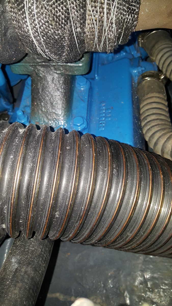

Næste problem (tror jeg nok) er at jeg er lidt nervøs ved varmen fra turboen. Der hvor turbo og udstødning samles er der viklet noget udstødnings stof i glasvæv omkring Turboen. Jeg ved ikke hvad det hedder, men har ladet mig fortælle at det er sådan noget man bruger til den slags. Ikke desto mindre bliver der voldsomt varmt på samlingen og omkring den? Jeg har vedhæftet et billede som viser opvarmning af maling og jern hvor turbo og udstødning samles!
Måske er jeg bare alt for skeptisk og forsigtig?
