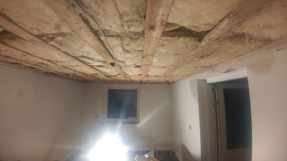

Jeg er igang med at renovere et gammelt ekstra værelse i huset, som engang var en muret garage.
Bygningen er ikke godkendt til beboelse desværre.
Jeg har pillet gammelt listeloft ned og min plan var at fjerne isolering og forskalling, for så at få trykket el og rør til en radiator.
Men... Hvordan får jeg trukket rør i denne konstruktion, lofthøjden er pt ikke særlig høj (kun 212) så ville nødigt miste mere af den... Er det muligt eller er der andre muligheder?
8 svar
Du kan fint trække varmerør MEN spørgsmålet er om du kan få varme ned til radiatoren uden det giver irriterende udfordringer med luftlommer i røret. En udluftnings-anordning i varmerørets øvre del vil nok være et plus. Men hvorfor skal varmerøret absolut denne "omvej"?
Giv endelig andre bud på hvordan  planen var egentlig det eneste vi ville gøre derinde var at sætte spots op, gipsloft og en rigtig radiator istedet for den el radiator der var tidligere... Så min plan var ikke ligefrem at skulle bryde beton gulvet op hvis det er det du mener :p
Det skal siges bryggerset ligger lige på den anden side af det rum vi har gang i her, så røret skal ikke trækkes så langt

det ser jo også ud som om der er relativ kort afstand mellem bjælker og at de er vel dimmensioneret 😀
jeg går udfra det er nødvendigt at trække rør fra venstre i billedet og over mod højre (rummet bag døren) og at det du spørger om er hvordan du får rør forbi bjælkerne uden at de er nede i rummet.
der er 3 mulighedder som jeg ser det.
1. bore 3 stk Ø40 hul i bjælker  og trække rør igennem dem ind til loft i bryggers
2. føre rør udvendig ved loft fra bryggers og ind i rumnet og ned langs væggen til radiator
3. føre rør ned langs væggen i bryggers  og føre ind i rummet ved gulvhøjde over til radiator
4 placere radiator på væggen ind mod bryggers og føre rør på den anden side af væggen dirrekte til radiator.
piller du også loft ned i dit bryggers ?, hvis ikke udelukker det nok #1.
om det er #2,#3 eller #4 er nok mest et spørgsmål om hvor man ønsker de synlige rør - du undgår dem nok ikke helt uaset hvad. måske #4 hvis du derved kan sætte radiatoren på væggen ind mod bryggers og dit fyr står lige på den anden side..
