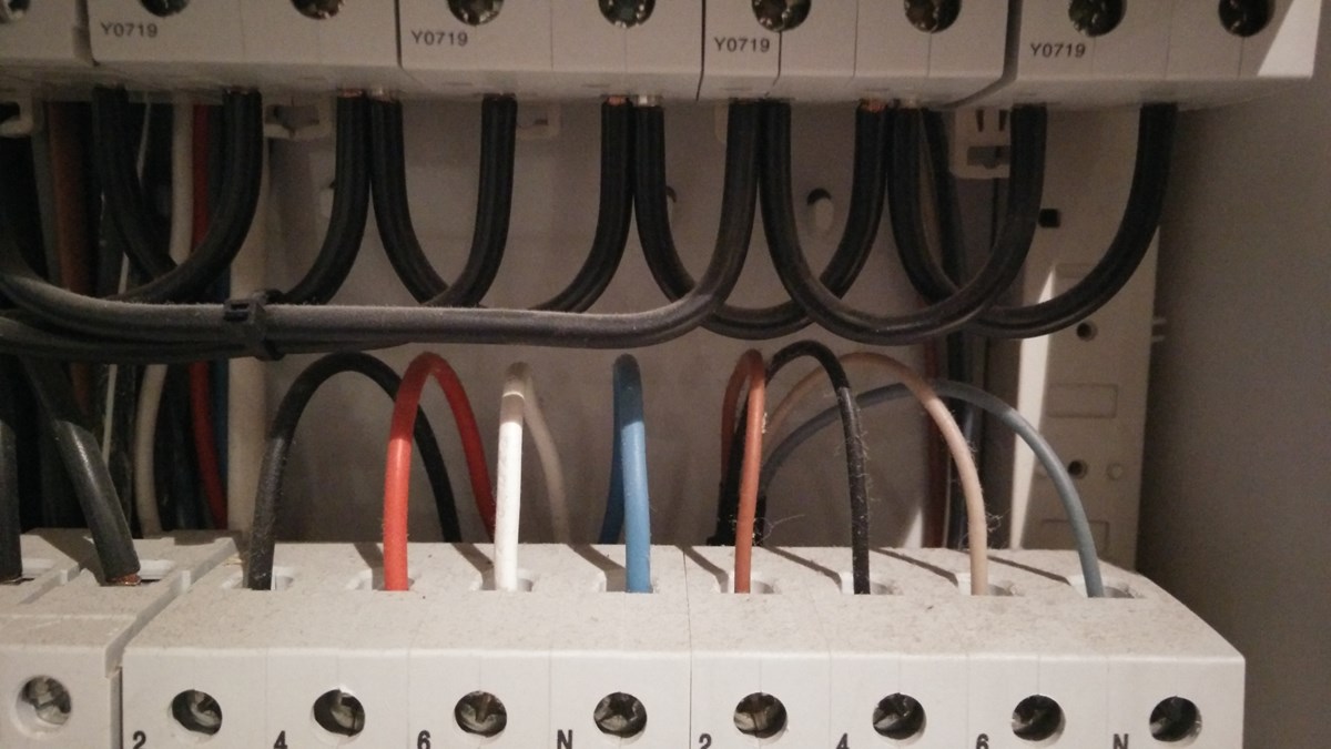

I min ene tavle er to kraftgrupper begge på 13amp den ene til kogepladen + opvasker (2 faser til kogepladen og den sidste fase opvasker) samt en gruppe til vaskemaskine og tørretumbler - sidstnævnte er 1,5mm.
Nu er kogepladen helt ny - vi har ikke haft gang i alle 4 zoner, boost m.v. endnu så vi har ikke haft problem med den kun er fortrådet med 13amp. Jeg må han min autosikring udskiftet.

UPS nu ser jeg lige et billede. De ledninger til venstre ser da lidt tykkere ud end dem til højre ! ! Du kan slå gruppen fra - afmontere en fra hver gruppe og så bøje dem lidt frem og tilbage, Så kan du sagtens mærke forskel hvis det er 2,5 mm2 den ene.

 Kan man ikke se det på billedet hvor begge grupper vises: den tv er 2,5mm? - ser det ud til i forhold til gruppe ved siden af. Kan ikke lige huske det: står mm på ledningen egentlig?
El-mand, det har være 2,5 mm og 16A (først var det 15A) næsten lige så længe både du og jeg kan huske. Så mon ikke installationer er med 2,5mm2.
Fabrin: ja det er bestemt også min opfattelse, men jeg har også været i diskussion om det var lovmæssig eller om det blot var et fællesregulativ krav. Så faktisk opfordrede en lærer på installatør skolen os til at udfordre elværker, for at se "om den holdt i retten"  Men hvorfor skulle man det, når man kunne tjene et par ører mere på det dyrere ledning ?  Jeg har nu ikke hørt nogen ændringer.
Der står måske størrelse på ledning, men det er for hvert meter så det bliver lidt besværlig. Men prøv den metode jeg beskrev så er du ikke i tvivl.
