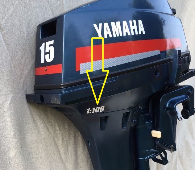

Og er det 2 % der skal i ?

Hvor mange % olie, der skal i benzinen, skal stå på motoren. De nyere Yamaha 2-taktere har i øvrigt olieindsprøjtning fra en særlig olietank. Læs motormanualen grundigt. Der står sikkert en masse andet, du bør vide for at undgå problemer.

Som jeg husker det har Yamaha altid kørt med 1 % olie i benzinen, prøv at kikke om der sidder en mærkat med 1:100.
