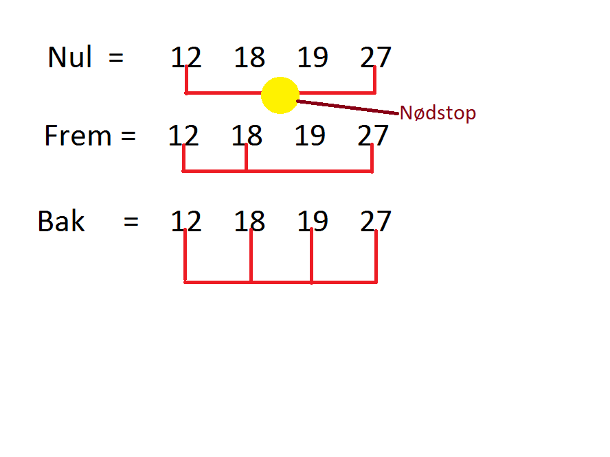

Jeg har en drejebænk, som køre med en Danfoss VLT 2800, frekvensomformer..
Jeg har monteret nødstoppet, så forbindelsen mellem klemme 12 og 27 brydes når nødstoppet aktiveres.
Men står den stadig til start, og når man afstiller nødstoppet, starter motoren op igen.
Det er nok ikke efter bogen ? og måske slet ikke at den gør det på styrespændingen ?
Er der nogle der har et bud på hvordan det skal laves, for at være lavet korrekt ?
