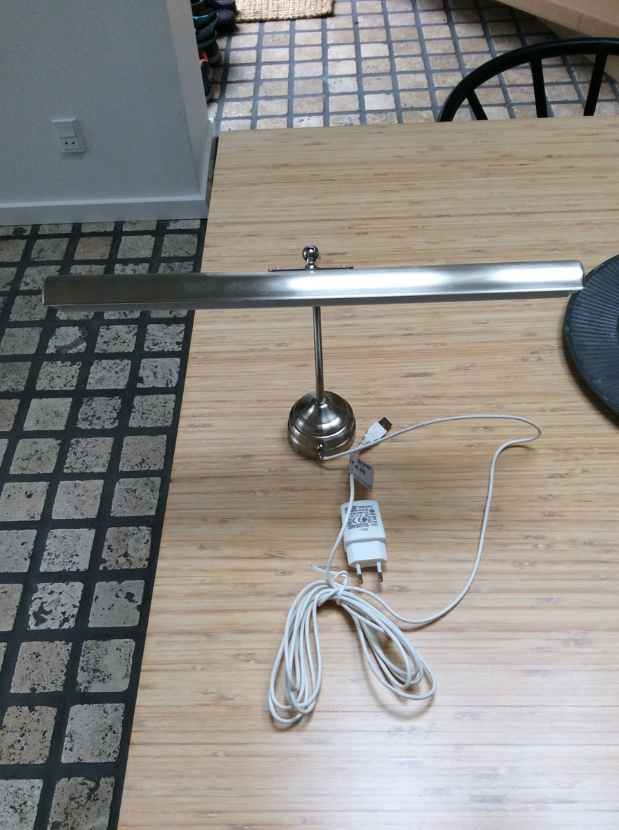

Nåmen, så købte jeg lige sådan en gallerilampe i Ikea. Tanken var, at den skal hænge over et flot billede, og der er lavet et fint lampeudtag lige over billedet. Nu kan jeg så konstatere, at jeg ikke lige var grundig nok, da jeg undersøgte tilslutningmulighederne, for så vidt jeg kan se, SKAL den plugges i en stikkontakt... eller hvad? Kan jeg kappe ledningen over, og tilslutte direkte i lampeudtaget?

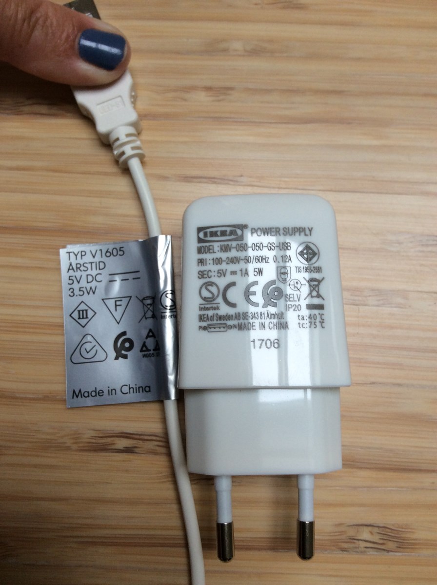

NEJ NEJ det må du endelig ikke. Som du kan se står der power supply på "stikprop" og 5 volt på det lille mærke på ledningen. Så din lampe skal have strøm igennem netop denne "stikprop"

En fuga stikkontakt med usb forsyning fylder 1,5 modul, så de passer nok ikke i lampeudtaget. Men du kunne erstatte lampeudtaget med en stikkontakt "grisetryne" eller købe en lampe til 230 v (den du har et til 5V gennem en spændingsforsyning) og klippe stikket af og montere i lampeudtaget. Endelig er der den mulighed, at du skiller lampen ad og korter ledningen op inde i lampen.

Ingen af de nævnte vil kunne bruges, hvis lampeudtaget er planforsænket. Så der er kun, at du udskifter lampeudtaget med en "grisetryne", som passer i samme dåse som lampeudtaget, eller at du får byttet lampen til en 230v udgave.

Hvis du har en mobil-lade station eller lignende der skal være placeret nede ved/under billedet, så kunne du tilslutte din USB lampe til den forsyning frem for sin egen.
Men er din lampe "palle alene", så skal du igang med etablering af et almindeligt udtag, en 5V forsyning til USB eller finde en anden lampe.
