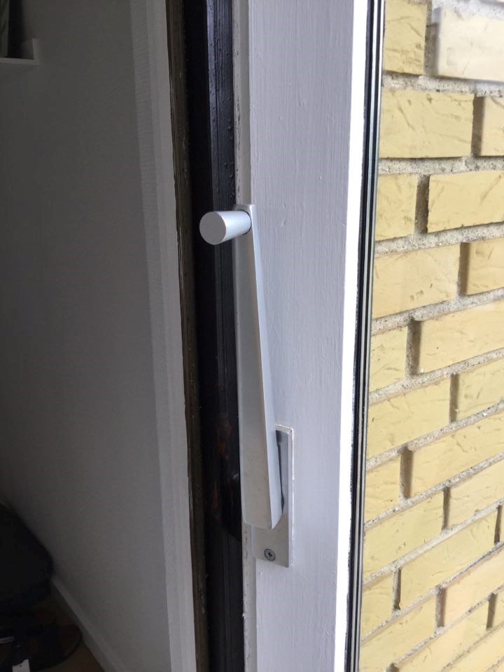

Jeg har en terrasse dør som binder lidt i nogle perioder på året, andre gange åbner og lukker den perfekt.  Jeg har forsøgt at lukke den udefra, hvor jeg løfter lidt op i håndtaget mens jeg lukker den. Det ser ud til at hjælpe så døren må hænge lidt.
Derfor er der nogle der ved hvor jeg kan justere løftehøjden på denne hæve/sænke anordning?

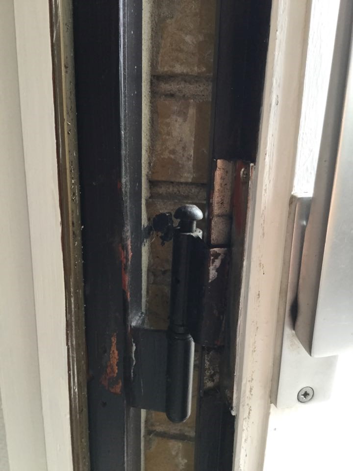

Du kan måle tykkelsen på pinden i hængslet, og købe specielle underlagsskiver på trælasten
Tak det virkede
