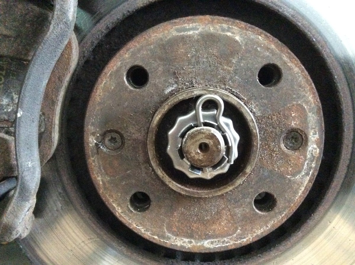

Hej med jer. Dette er bremseskiven (foraksel) på min Peugeot årgang 2007. Den skal jeg have skiftet men er dog ikke stødt på denne type før. Jeg ved at skruerne skal af (2stk) og splitten formentlig også. Men hvad med den runde krans bag splitten? Skal den også af og i så fald skal jeg bruge et specielt værktøj til det?

Det er kun de 2 skruer der skal afmonteres
(dog skal skiven muligvis have nogle slag for at komme løs)
Tusind tak. Var lidt i tvivl 😀😀
