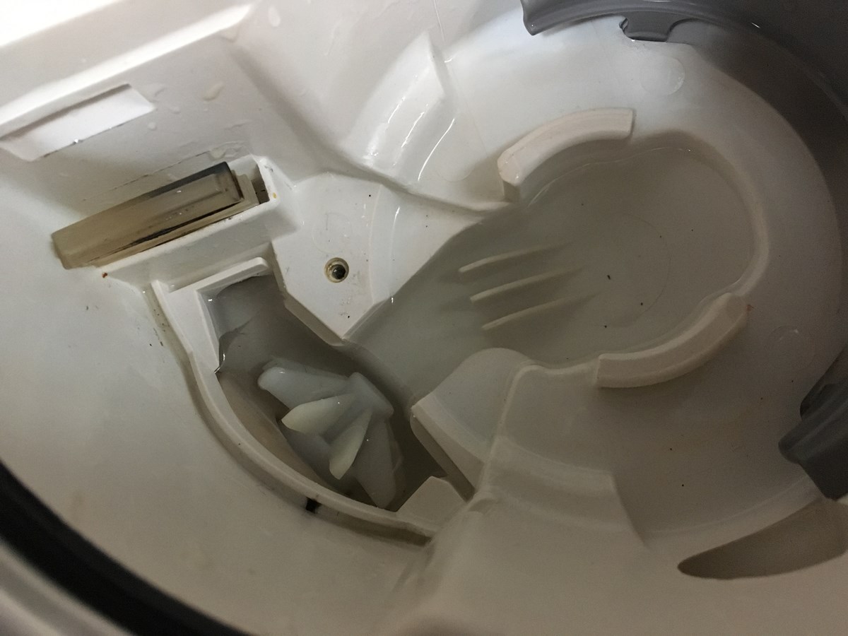

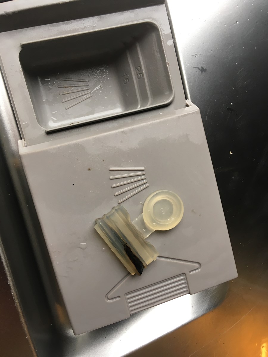

Hvad i alverden gør denne lille gummidims?
Jeg har kæmpet med at få pumpen til at pumpe ordenligt.  Og har ved et tilfælde fjernet den. Og nu synes den at virke langt bedre ?
Janus
Velkommen på LDS
Det er jeg ikke helt klar over, men du skal være opmærksom på at pumpe ikke virker inden du har samlet maskinen helt. Og det vil især sige det dæksel der endnu ikke er monteret.
Den skal tages ud hvis den sidder på et rør der går direkte til afløb og ikke via en vandlås. Problemet er hvis vandet kommer for hurtigt frem til vandlåsen kan det gøre at vandet ikke løber ordentligt ud.
Derfor hvis din opvasker er tilsluttet under håndvasken til vandlåsen, skal den gummidims sidde der.
