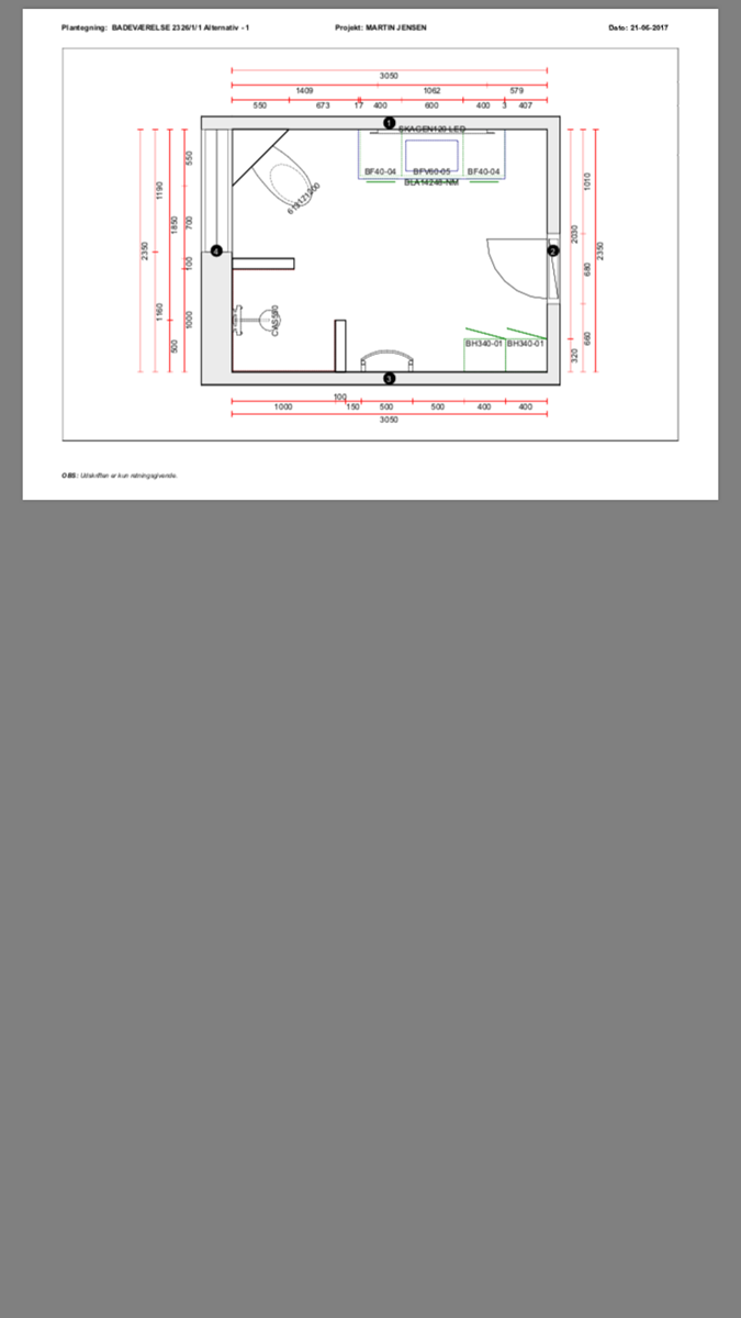

Hej. Jeg er ved at lave nyt badeværelse, men er i tvivl om hvor mange ledspots jeg skal sætte op. Badeværelset er på ca 7kvm, der hvor jeg vil købe spotsene mener de 12 stk af denne model Philips MASTER LEDspotMV D 5.4-50W GU10 927 40D men syntes det lyder af mange.
Hvad er jeres vurdering?? 😉
