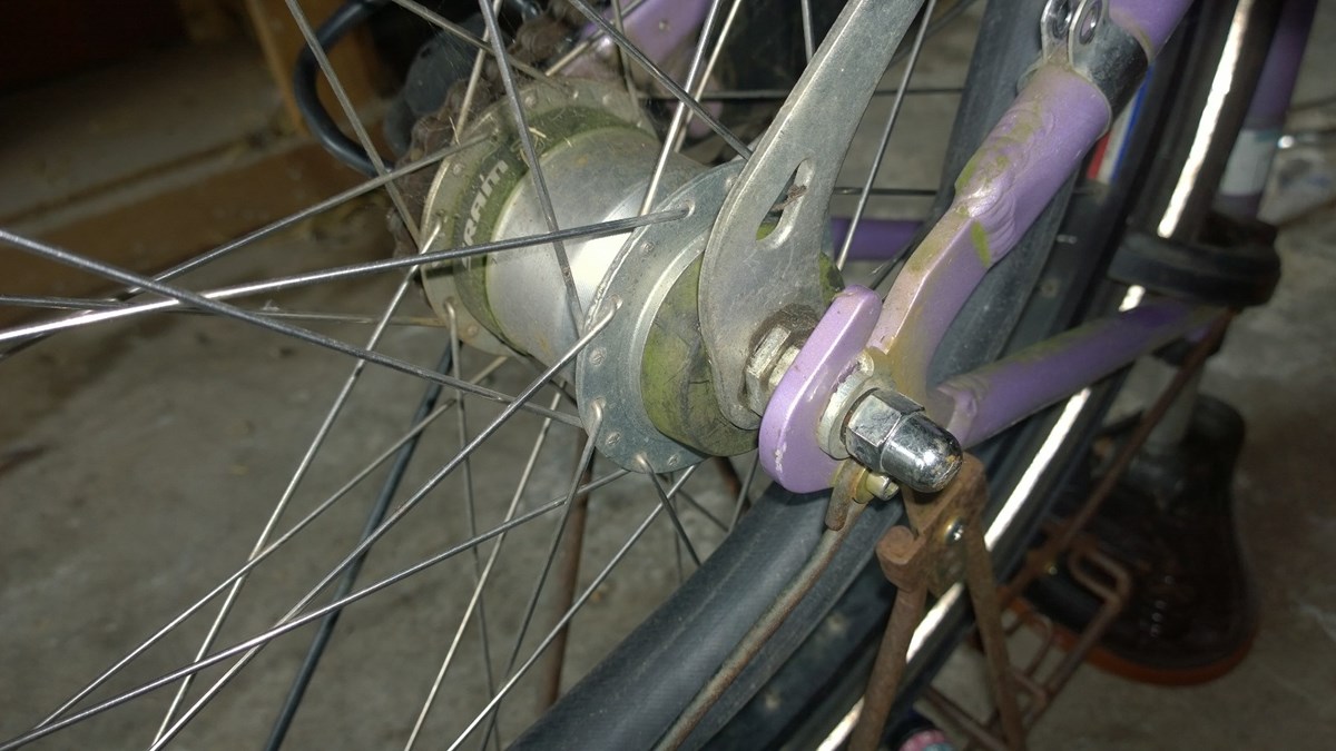

Kan ikke få baghjulet af cykel.
Jeg skal lige skifte slange på min datters cykel med indvendige gear.
Og kan så ikke få baghjulet af.
 Hjælp lige, hun skal i skole i morgen tidlig :-)

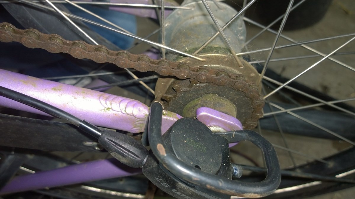

Der sidder vidst en lille skrue på den lille sorte boks. Denne skal løsnes så boksen kan klikkes af. Herefter kan du komme til møtrikken på denne side også.

Tak Gregeren, nu er vi kørende igen. Der var en lille fingerskrue på siden af den sorte box, den løsnede hele boxen, og så var alt som det plejer at være, møtrik lige til at gå til :-) .
