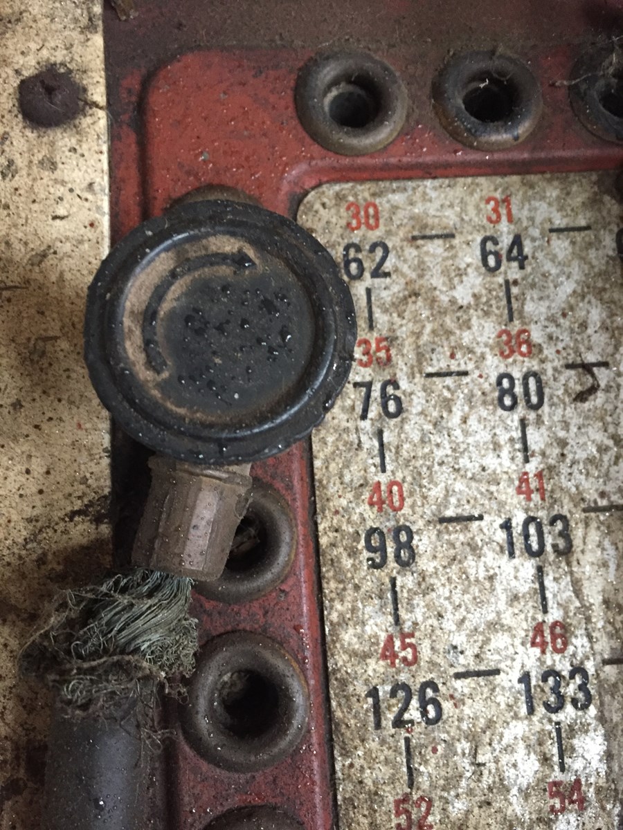

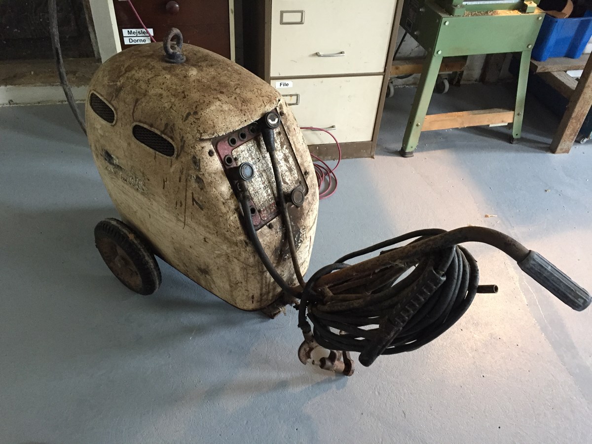

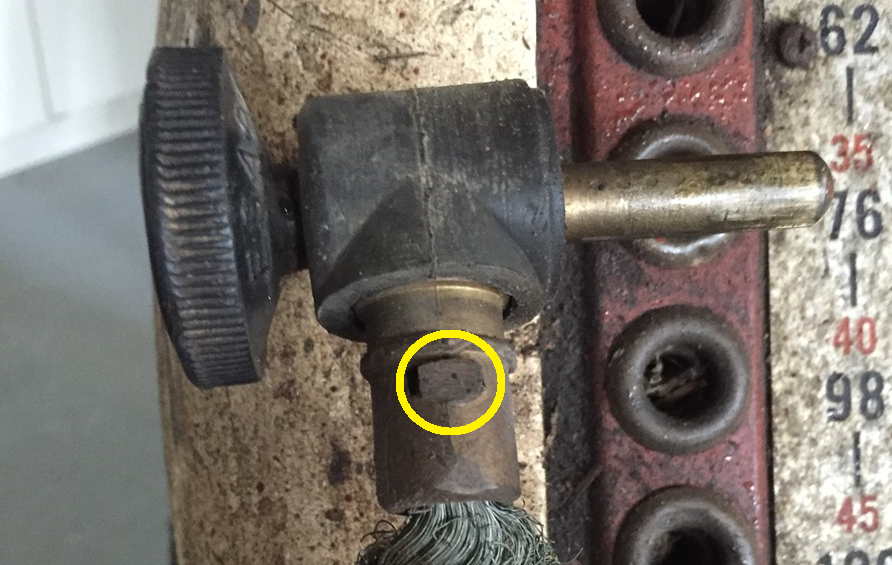

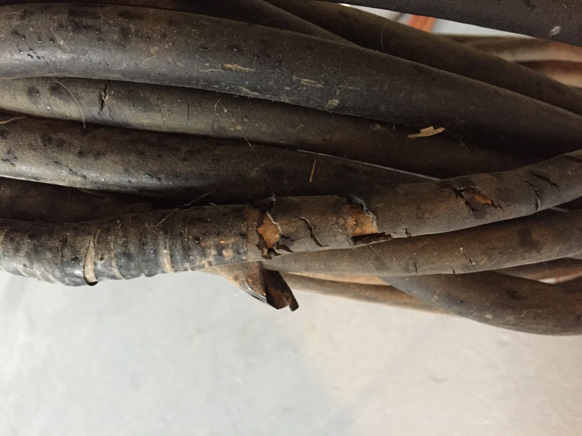

Jeg har et gammelt ESAB æg som jeg stadig bruger til de lidt større ting. Kablerne er ved at være godt møre og jeg vil gerne skifte dem og har fået fat i noget nyt kabel men problemet er at jeg ikke ved hvordan jeg skal få skiftet stikkene, som ser ud til at være presset på. Er der nogen der har erfaring med det?

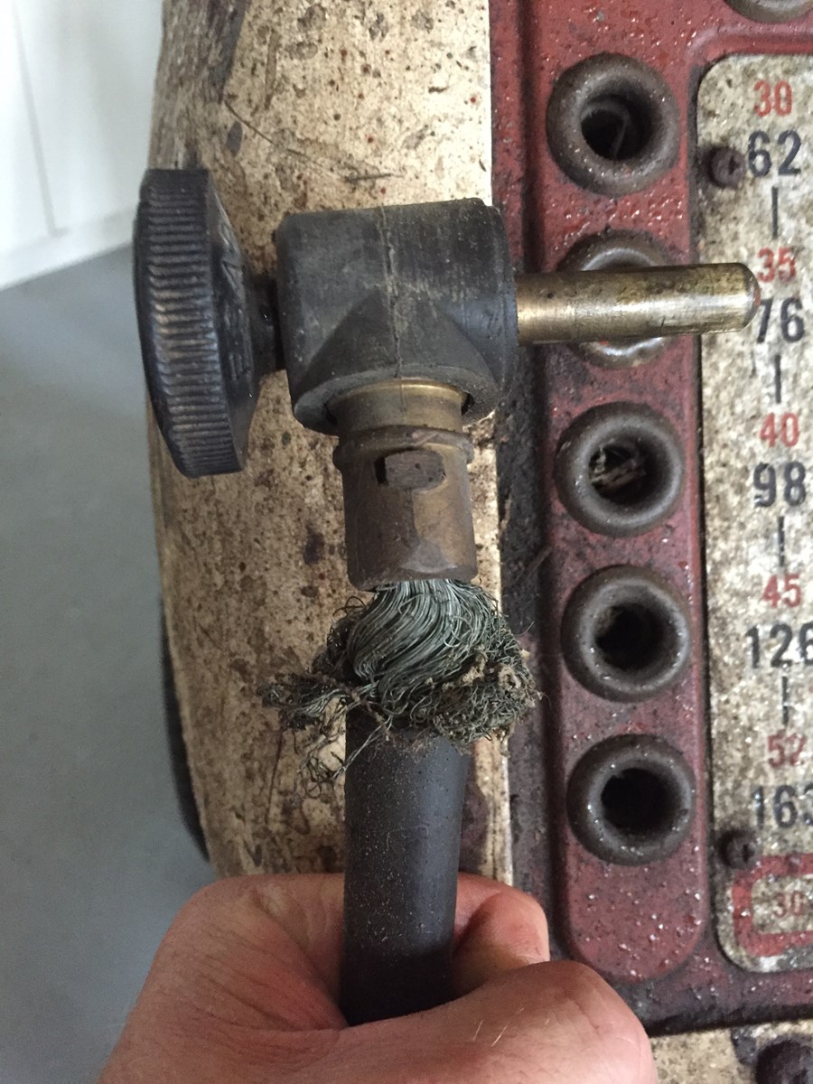

Ja du skal have gummikappen væk, der er banket en lille kile ind, gennem hullet hvor det afisolerede kabel er stukken ind i stikket.
Så du banker kilen ud fra den "tynde" ende, og i med det nye kabel, og banker kilen i igen.
Kablet skal have den rigtige kvadrat størrelse, for at det fungere.
Det er denne her der skal bankes ud

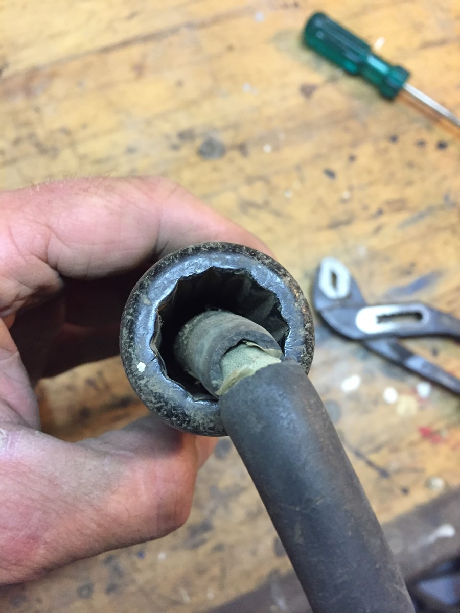

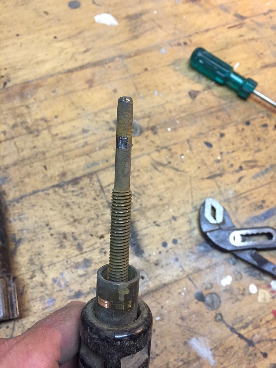

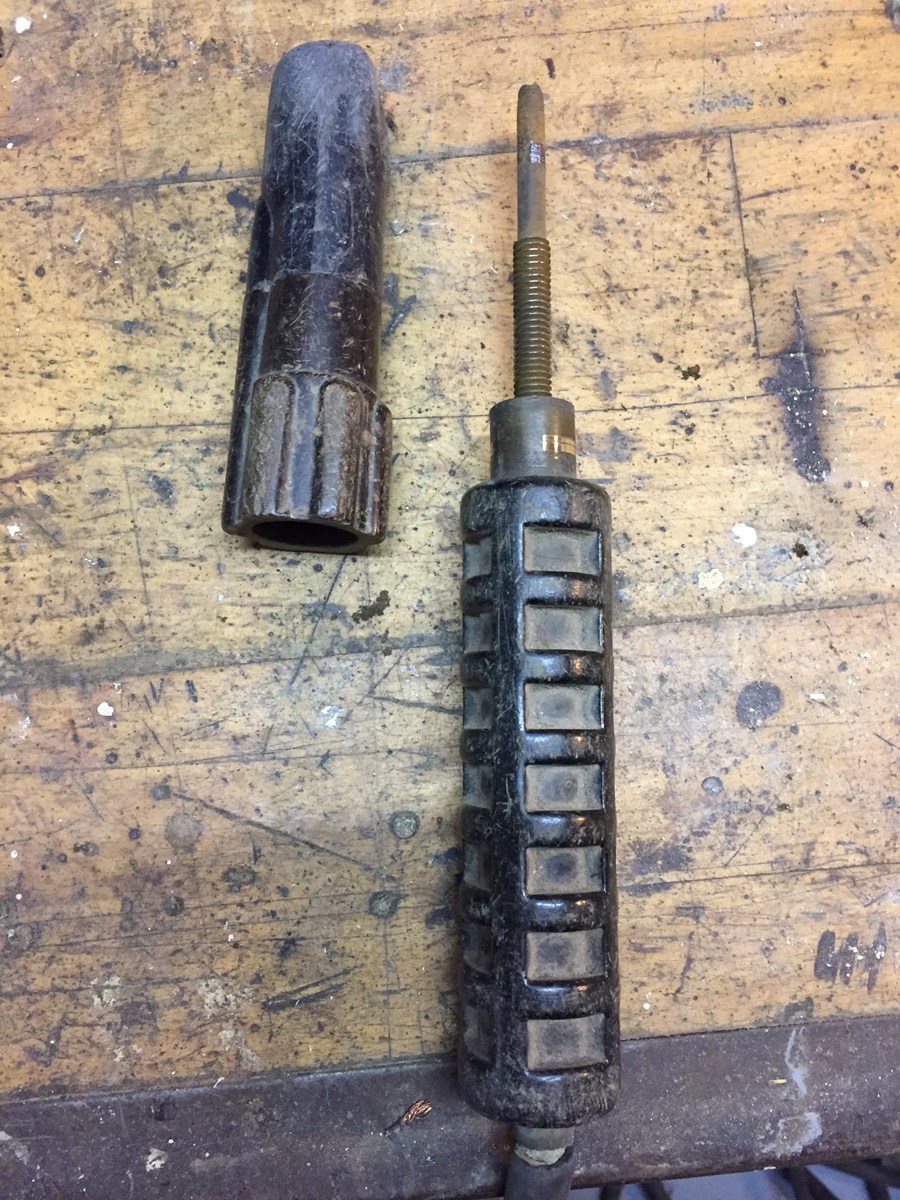

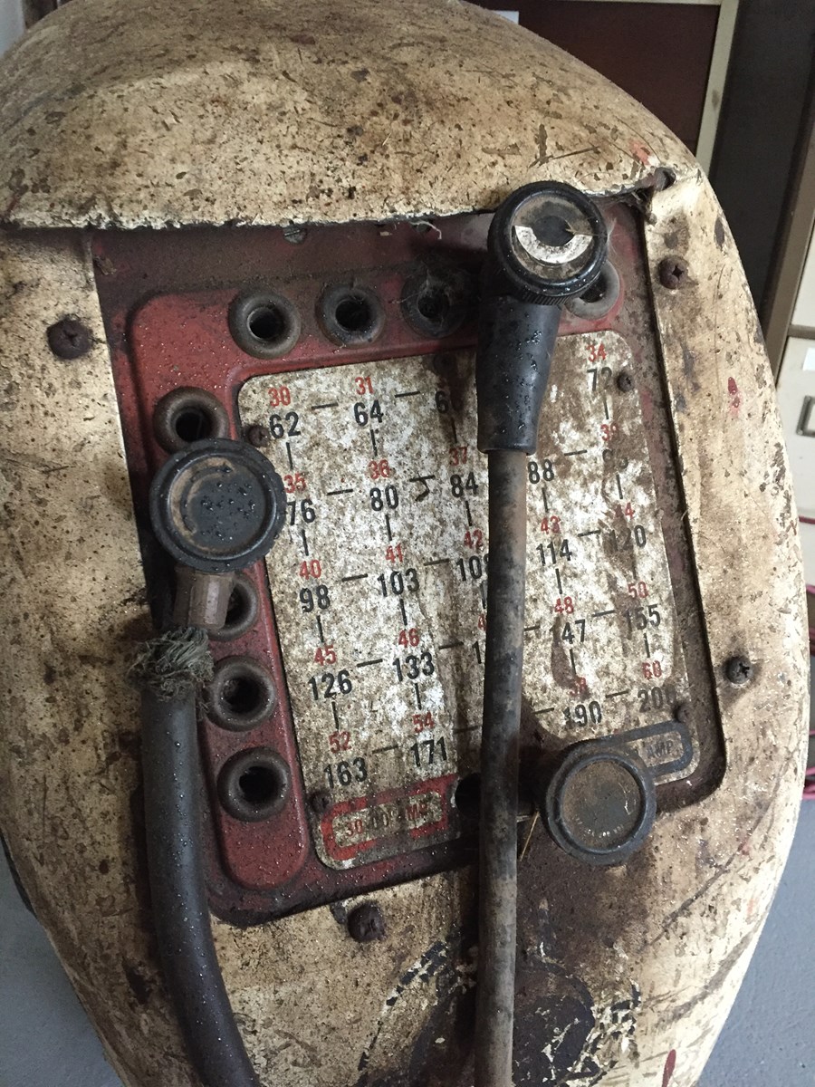

Nu har jeg fået skiftet stikkene og stelklemmen men jeg kan ikke finde ud af at få håndtaget af, har prøvet alt jeg kunne finde på, så nu spørger jeg lige inden jeg får smadret noget: Hvordan får man det håndtag af?
Kan ikke helt huske det, men som jeg husker, skal det bare hives ud, der er en sekskant i messing det er presset ind over.,
