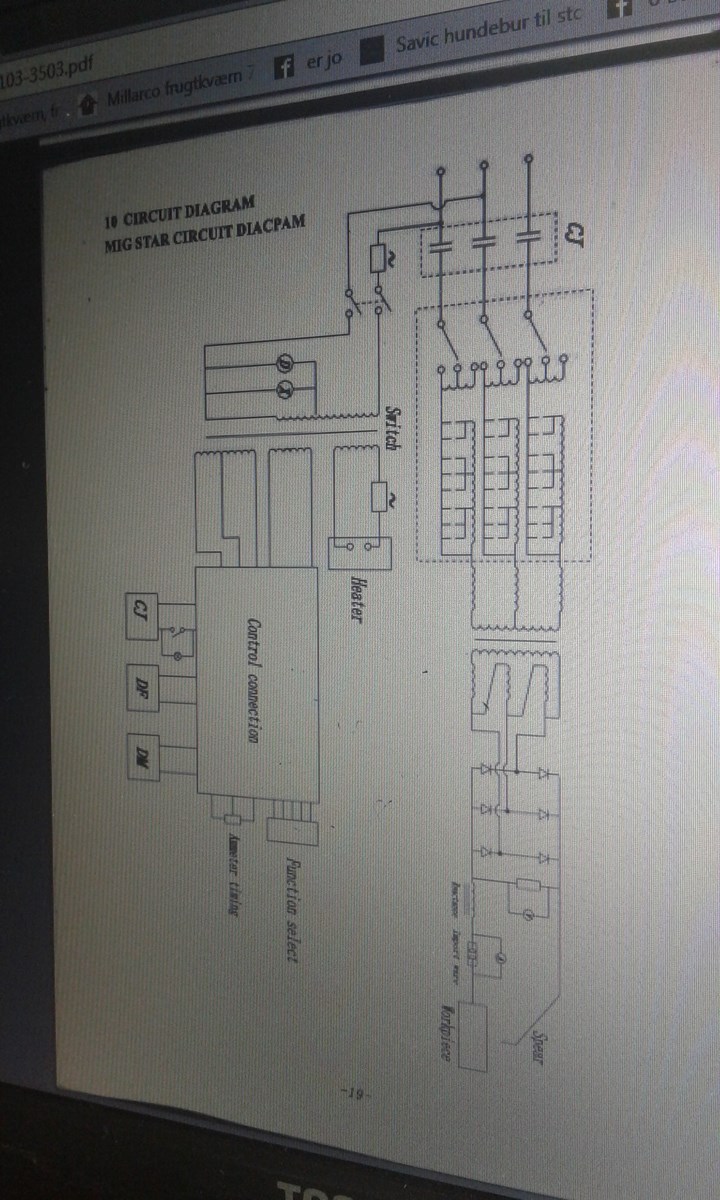

Jeg har købt en ny migsvejser, en Migstar 350. (Kinamaskine)
Da den ikke svejser som den skal er jeg blevet i tvivl om den strømmæssigt er monteret korrekt.
Den har 3 faser, jord og ingen nul.
Mit spørgsmål er om der er nogen der ud fra diagrammet kan se om de forskellige faser indbyrdes kan sidde forkert?
Vh Henrik
Henrik
Den skal kun have 3 faser, og det kan kun sidde rigtig. Selv om den har en blå i kablet så skal denne stadig sidde i en fase i stikprop.
 Men du skal naturligvis være sikker på at den har alle 3 faser. Hvis du har måleinstrument kan du måle. Først 1 - 2  = ca. 400 Volt  så 1 - 3 ca. 400 volt og til sidst 2 - 3  ca. 400 volt. .Ellers må du prøve at sætte 3 nye sikringer i ved sikringstavlen.
