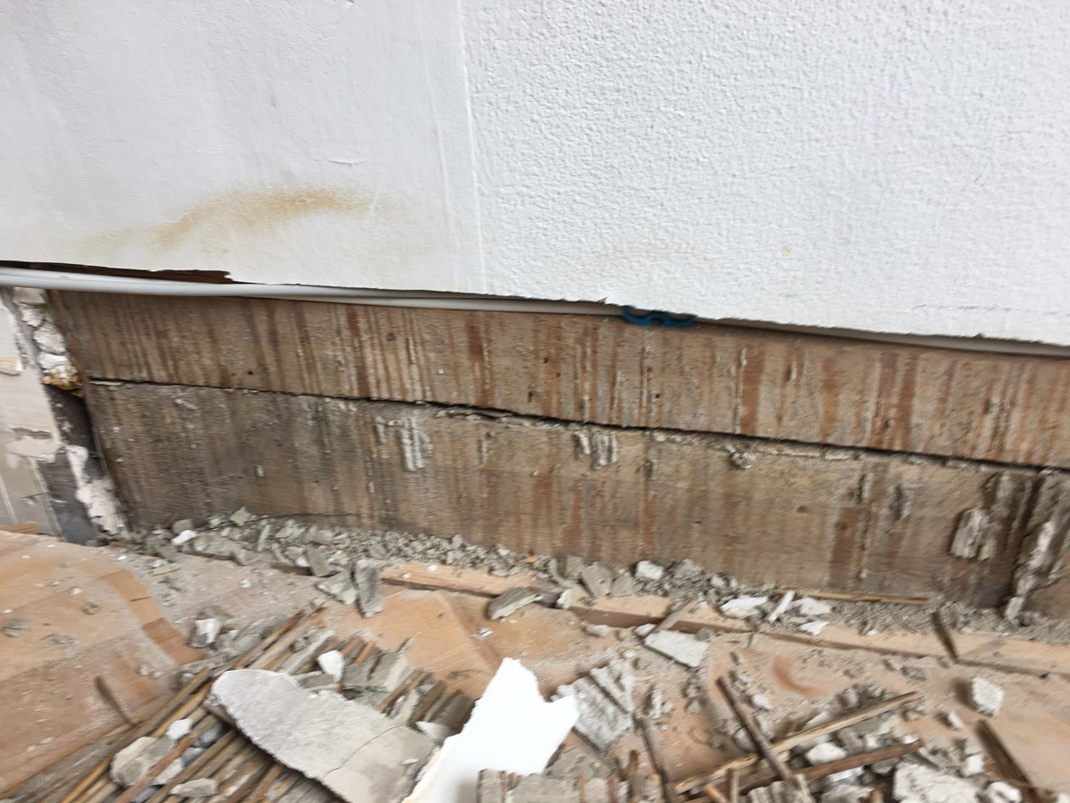

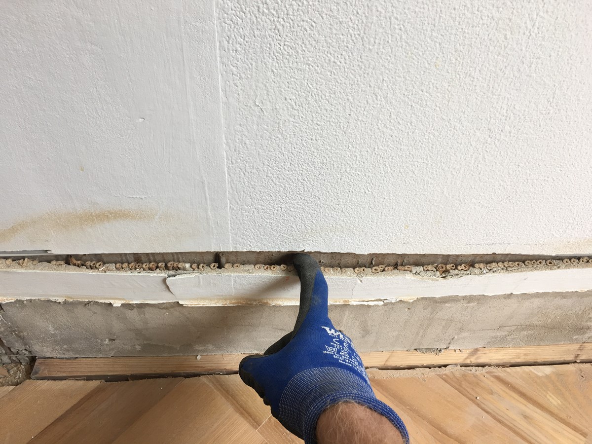

  1. Der er blevet fræset ind til el i min træ/puds væg. Den del af pusset, som går fra den nederste kant af indfrysningen og til gulvet sidder nu løst. Rørvævet er også løst (væk).
Hvis jeg ønsker at pudse det op igen, hvordan får jeg det så til at hæfte på træbrædderne bagved?
Du sømmer kyllingetråd på før du pudser op. Nok smart at bruge klammer for at undgå for store vibrationer (klammepistol)
klart. Det giver god mening. Tak.
Og hvis du vil gøre det en smule lettere for dig selv når du pudser så svummer du hønsenettet (efter opsætning) med en tynd cemetvælling (hvis du bruger cementbaseret mørtel) enten direkte med cement eller bare med tynd pudsemørtel.
Det gør det noget nemmere at få pudsen til at sidde fast når du går igang
