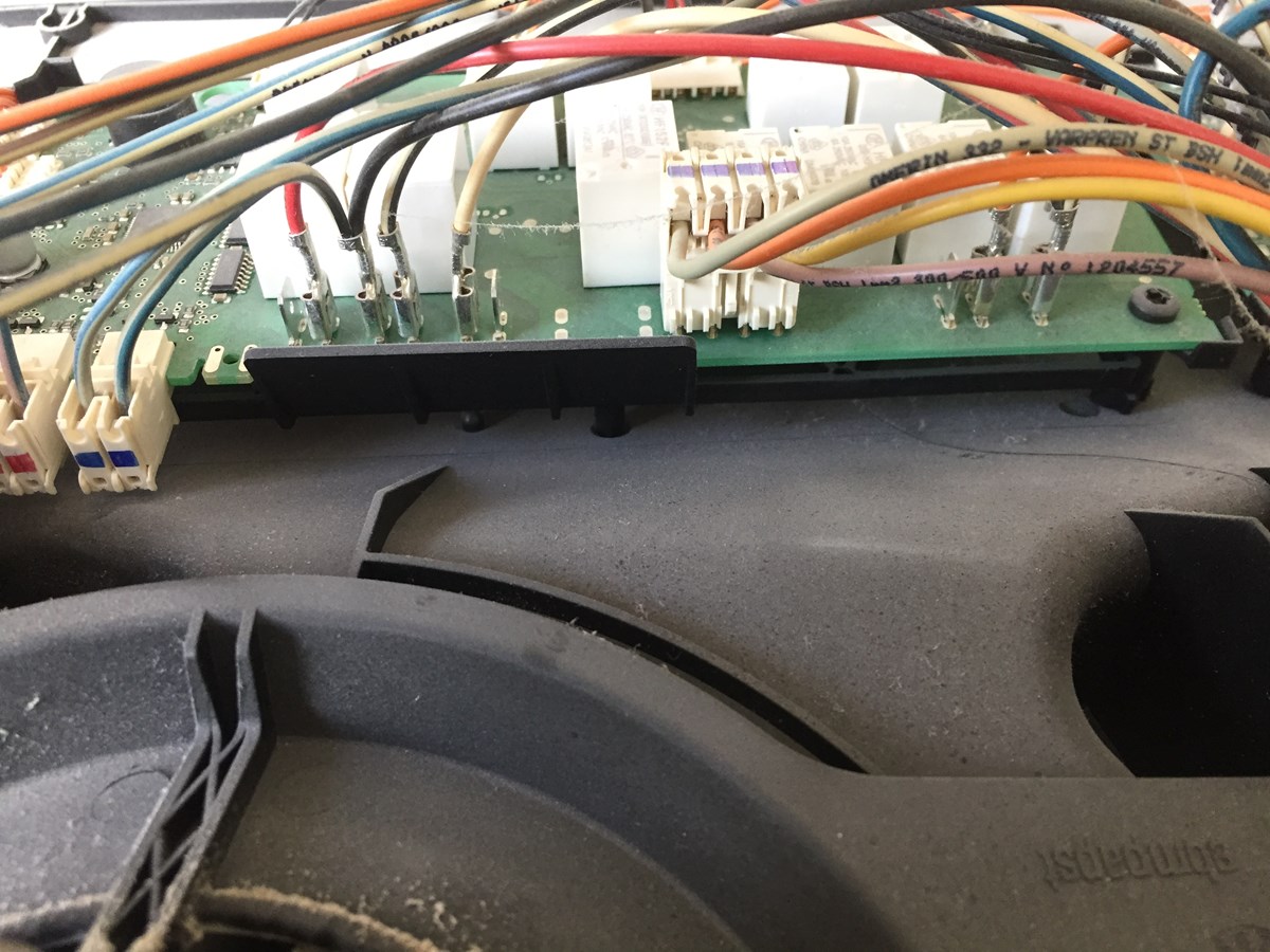

 De ledninger som kommer fra kontrolmodulet og går til varmelegemerne, skal du tage fra deres tilslutninger på kontrolmodulet (skriv farve og tilslutning op og/eller tag et billede af tilslutningerne). Derefter tænder du for ovnen. Hvis relæet nu kobler ud, er fejlen i kontrolmodulet. Hvis relæet ikke kobler ud, kobler du varmelegemerne til et ad gangen indtil relæet kobler ud igen. Det varmelegeme, som får relæet til at koble ud, er det varmelegeme, som er defekt. Det allerbedste var, om du havde mulighed for at isolationsmåle varmelegemerne i forhold til jord.
Prøver lige igen. Alle ledninger er taget fra. Det gav ingen fejl. Men når jeg koblede den lilla ledning på (hvilket som helst legeme) så går hpfi.

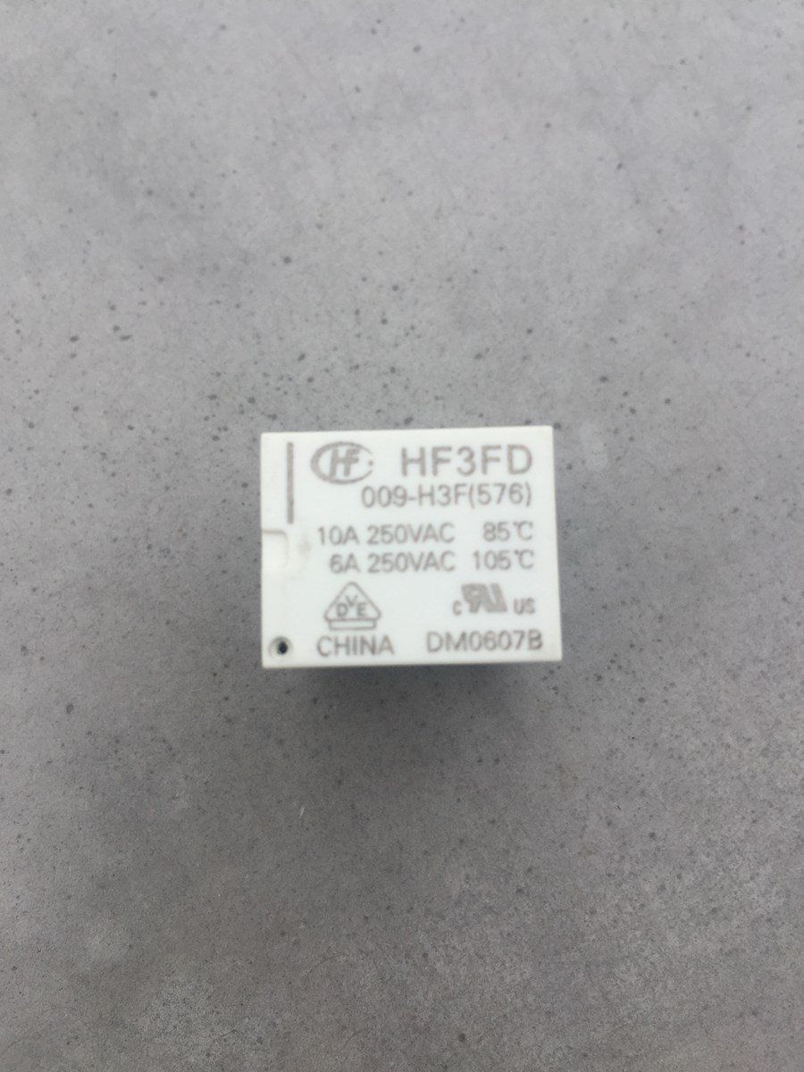

Så er fejlen fundet. Det bar et relæ der var brændt af. Nogen der ved hvor det kan anskaffes, gerne i DK
Se vedhæftede billede af relæ

Der er nok en af disse der kan passe, men du skal også vide noget om spolespænding og om ben placering da jeg går ud fra at det er til lodning på print.
På RS online har jeg sat filtre for printrelæ - 10 A - husholdningsmaskiner
Super. Jeg prøver at kigge det igennem
Takker
Skiftede det samme relæ i dag og det løste min problem. Tak for ​hjælp :)
Denne fra Conrad er fin erstatning. Finder 36.11.9.009.4011 Printrelæ 9 V/DC 10 A
