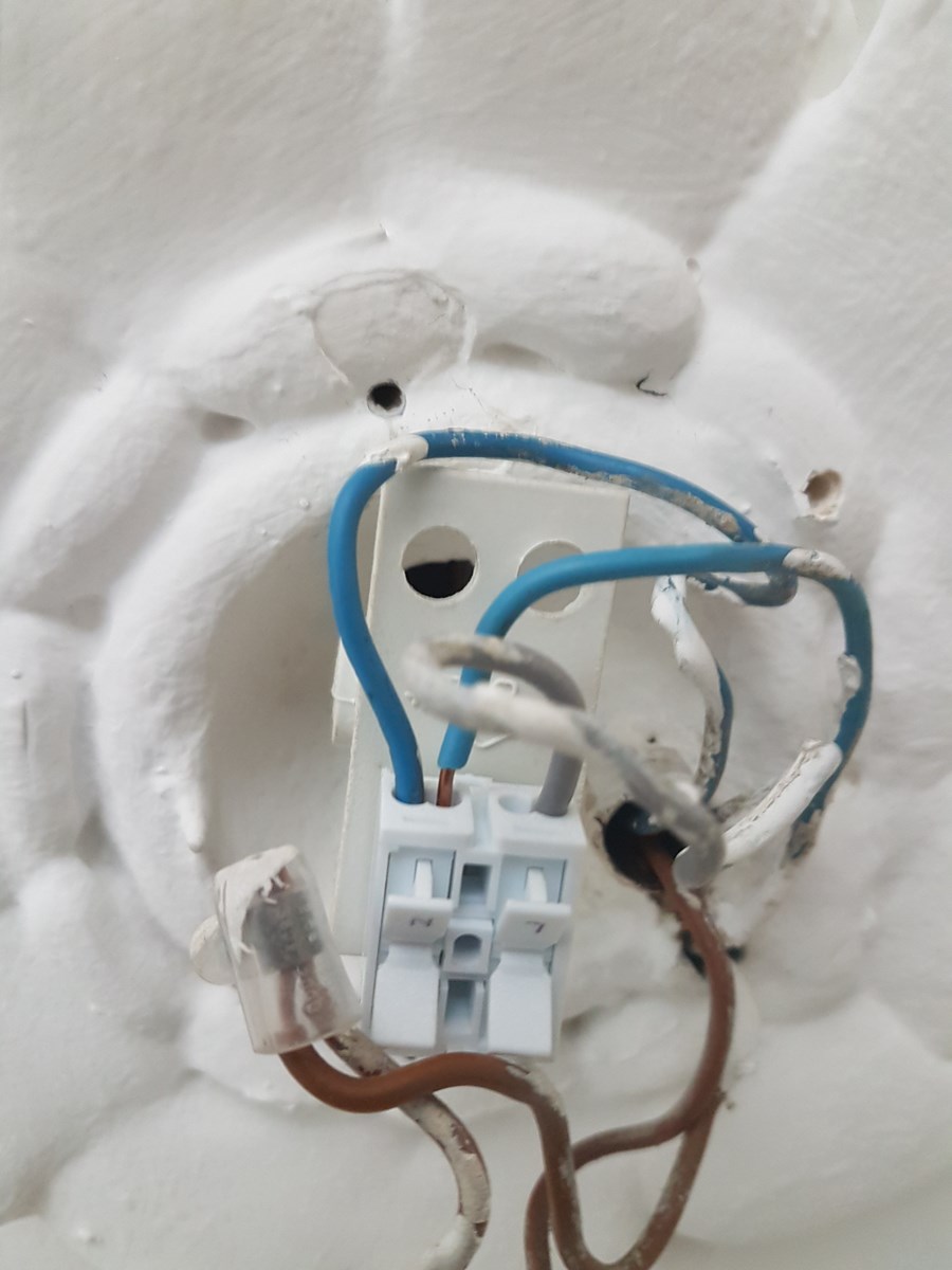

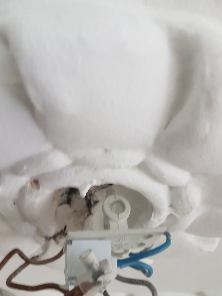

Jeg skal til og sætte lys op i en ny lejlighed og er stødt på sådan et apparat i rosetten.
Nogle der ved om selve apparatet ledninger sidder i, også fungere som aflastningsbøjle?
På forhånd tak for svar.
Mvh Piggy
Det er reelt kun 2 kronemuffer på en plastplade. De er godt nok med fjederklemmer så det er lidt lettere at montere ledning fra lampen. Hvis den hænger fast i en krog eller lignende kan ledning fra lampe gå igennem de 2 runde huller og derved virke som trækaflastning.
