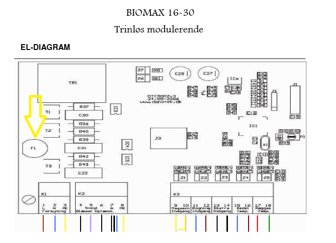

Dette er teksten der står i fejlfindings skema på siden lige før diagram. Det indikerer da at der er en sikring, selv om jeg heller ikke kan finde den i diagram.
Jeg tror je_ns har fat i det rigtige. Men de plejer at være tydelige når man får kigget efter i virkelighedens verden.
Ja det kunne godt ligne en sikring.   Og selvfølgelig burde F1 have tændt en lampe (hos mig)

Måske F1 ???

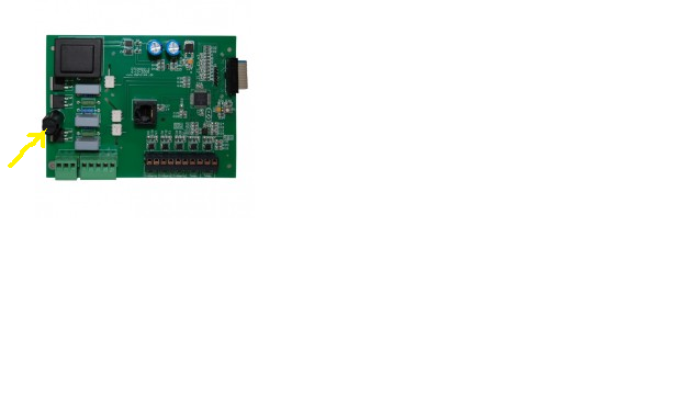

 Nemlig, bag på printet, er der en sort cylinder, med en lige kærv i toppen, drej den ca. kvartvejs imod uret, så kommer sikringen frem.
Sort cylinder yderst til venstre i billedet.
Jamen jamen den skriger jo "skift mig" når man sådan ser den i virkeligheden.
