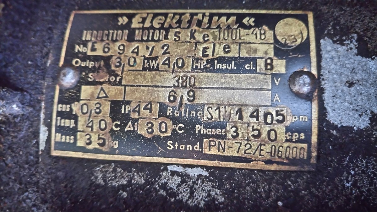

Jeg har en ældre, men ganske effektiv, brændekløver. Hjemmebygget.
Drivenheden er en gammel hydraulikstation, med en 3 Kw / 4 hk motor, der hidtil har kørt perfekt.
I dag skulle jeg justerer en returfjeder på kløveren, og starter motoren for at køre stemplet lidt ud, slukker motoren, og justerer fjederen. Men da jeg vil starte motoren igen, står den bare og brummer! har forsøgt nogle gange, og det samme sker.
Hvis jeg tager en skruetrækker, og skubber til køle-vingerne, samtidig med at tænder for strømmen, kan motoren køre rundt, men kun langsomt. Og det kan lige så godt være den ene vej, som den anden.
Det er ingen kondensator på motoren, og intet motorværn. Og mærkaten er som vedlagte billede.
Nogle ideer / forslag??

Det tyder på at der mangler en fase. Lad være med at starte motoren før du har fundet fejlen. Det tager ikke lang tid før motoren ellers "står af", og så skal du have fat i en anden. Det er en af grundene til at have monteret et motorværn.
Som Søren O. manglende fase. Det er tydeligvis en 380 v motor så den skal have 3 faser ellers opfører den sig som du beskriver.
Sprunget sikring ?
skift alle 3 sikringer hvis du ikke lige kan se at en af dem er sprunget. Så kan du bagefter teste dem.
Det er, som Søren O skriver, et typisk tegn på en manglende fase. se i din gruppetavle om der er gået en sikring.
Ja helt sikkert en manglende fase, er det ikke en sikring der er sprungen, må du ud og fejlsøge for løse/manglende forbindelser.
Hej igen og tak til 3 hurtige!! :-)
Det var dog ikke sikring, hvilket jeg godt var klar over, da den kører via automatsikringer, og de var tjekket. MEN, at fasen manglede, dén var god nok! Det var fasen i det ene stik, der var defekt, altså en fejl i selve  stikket. Så nu kører maskinen perfekt igen.
