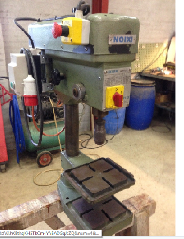

je_ns, jeg er uenig.
Morsekonus til en borepatron er kun godt, hvis den har trækgevind. Og det har jeg endnu ikke set på en almindelig søjleboremaskine.
En normal Morsekonus, som blot er banket på plads i spindlen holder ikke, hvis boret hugger i. Resultatet er en ødelagt spindelkonus. Been there, done that :-(
Se f.eks. Jacobs konus til borepatroner, som er meget fladere. Dén holder.
Igen, til hn78s brug er det helt ligegyldigt.
bare lige for at tilføje en kommentar, hvis nu andre skulle læse med.
En morsekonus har slet ikke nød af at have antræk for at sidde fast, så det er noget direkte vås. en konus som er frisk og fin, holder utroligt godt. man har slet ikke nød af at 'slå' den fast.
Og hukker boret, så falder det som oftest ud af konusen, og derfor bliver spindlen ikke ødelagt.
Jeg har boret utrolig mange huller, og prøvet at boret ryger ud, mange gange aldrig er der sket noget.
Og det er alt fra 20mm til +100mm MK6. På store drejebænk og stor radial boremaskiner.
Nå, men tillykke med købet.
Godt du fandt noget du er tilfreds med.
Personligt har jeg Arboga og Strands.
Svensk kvalitet, som til tider kan købes billigt men man skal være hurtig. Eller er de normalt dyre.
