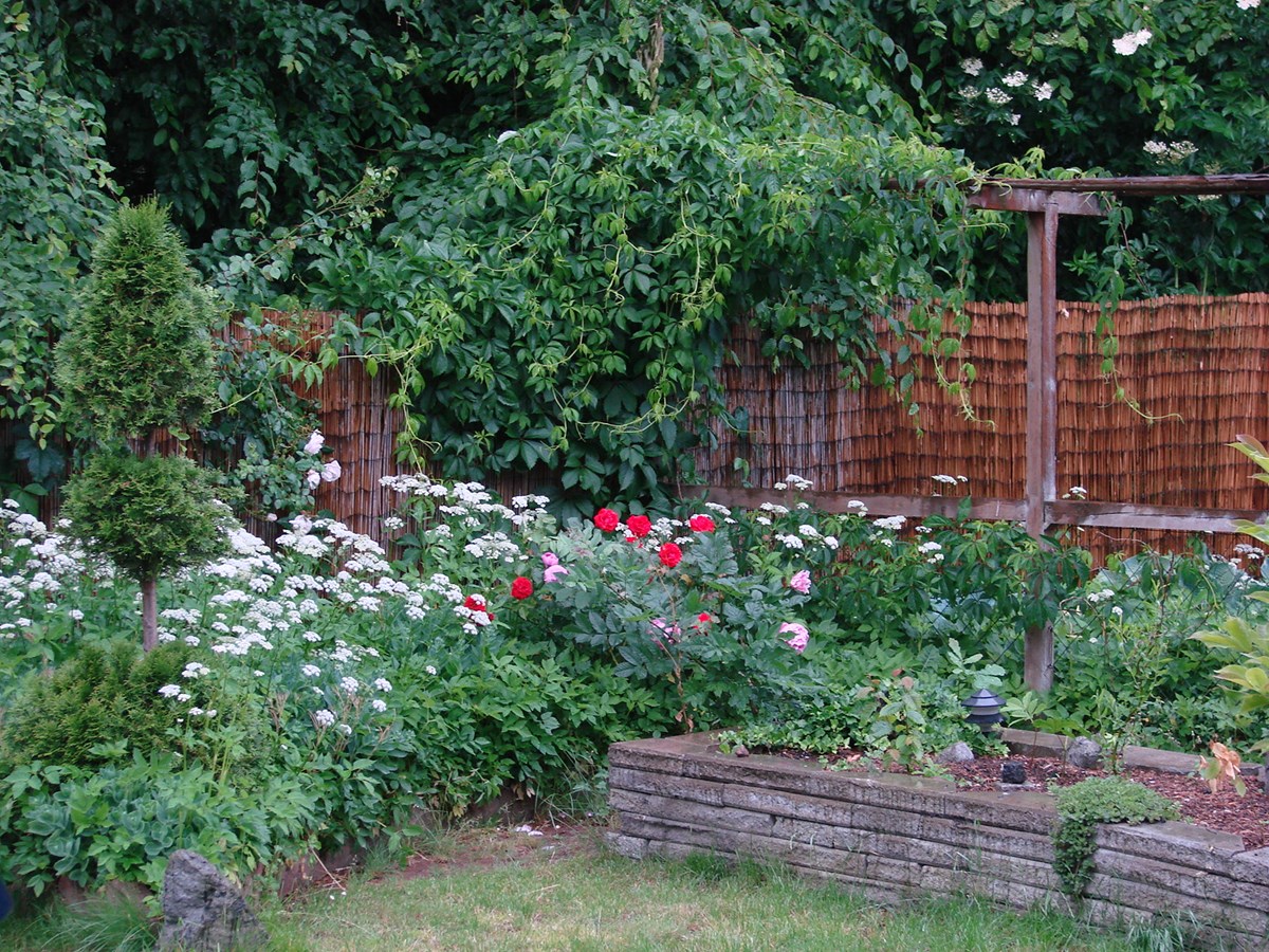

Der er lavet masser af flotte støttemure af knækfliser. Det er da rigtigt at der også er en del støttemure der ser "forfærdelige" ud, men mange af dem er vel også omkring 40 år gamle, og burde sættes om.
Når man skal lave en støttemur er det vigtigt at underlaget er stampet (vibreret) ordentligt op. Og så er bagfald vigtigt. Planterødder presser over tid støttemuren ud, hvis man ikke sørger for at holde vegationen nede.

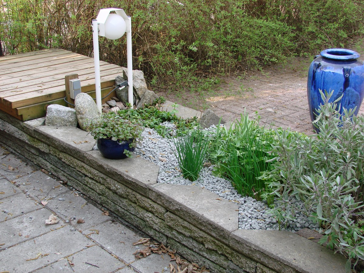

Ideen med at lime knækfliser sammen har jeg ikke haft brug for, men hvis det er ud til offentligt område, kan det være nødvendigt - der skal meget mere til før fliserne flytter sig.
Du kan selv ændre "standard" knækfliser til hjørnesten. Med en diamantskive på vinkelsliberen skærer du en tværrille med en dybde på ca. 1 cm på begge sider af knækflisen. Så har du en brudanviser, og bruddet vil ligne bruddet fra en "købt" hjørnesten.
