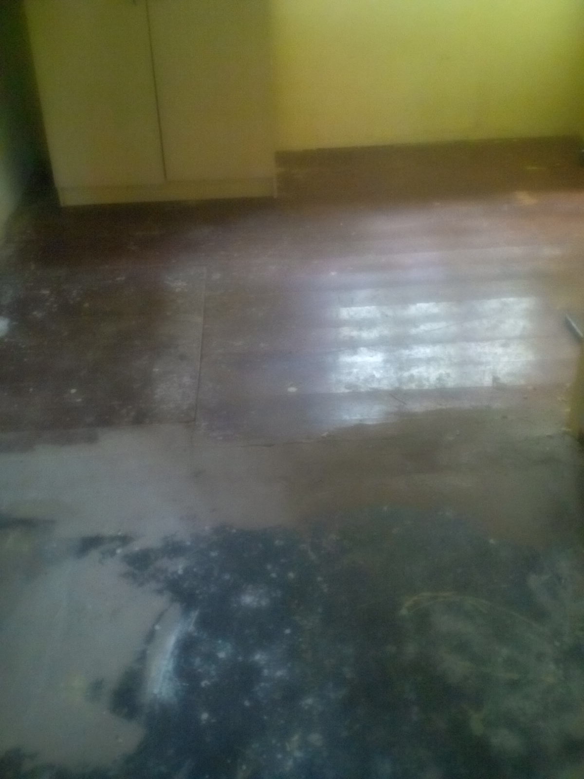

Jeg har et trægulv med hvad der ligner gammelt fernis. Desværre fyldt med hvide malerklatter. Findes også på cementgulvet i samme rum. Så jeg vil gerne male gulvet. Cementgulvet er malet med sort som er skallet af.
Jeg har ikke mulighed for at leje slibemaskiner, så må fjerne fernissen og gammel maling det kemisk. Men hvordan gøres det?

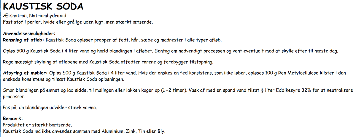

Det billigste er nok at bruge kaustisk soda. Husk beskyttelse, det ætser.

500g kaustisk soda røres op i 4l vand. Derefter tilsættes tapetklisterpulver under omrøring til 3/4 del af opløsningen indtil denhar den tykkelse du ønsker. Lad opløsningen stå en halv times tid og tykne, hvorefter du tilsætter så meget af den sidste fjerdedel opløsning, at tykkelsen på opløsningen er tilpas til at du kan rulle den ud (eller bredpensle evt. spartle). Husk laget må ikke være for tyndt, så det tørrer ud før sodaen har opløst lakken.
Men før du går all in, kan du jo lave en lille prøve med en kopfuld, som du pensler ud og ser virkningen af samt får en ide om den nødvendige tykkelse af laget (formodentlig et par mm)
P.t. koster afløbsrens/kaustisk soda 10 kr for et kilo i Aldi, så udgiften er begrænset.

Skal det vaskes på en særlig måde bag efter sådan en omgang basisk behandling? Nogle steder står der, man skal vaske med eddikesyre inden maling.
Det vil nok være en god ide at vaske gulvet med en gang eddikevand efter omgangen med kaustisk soda. Hav også noget husholdningseddike parat til neutralisering, hvis du skulle få noget på huden.
Er det forresten også ok at bruge det på cementgulvet eller er det nok at slibe det lidt med noget sandpapir?
Ja, når lakken er boblet op skal den skrabes af i videst muligt omfang. Resten vaskes af, og som Fabrin rigtigt skriver bør man efterbehandle (vaske) med eddikevand for at neutralisere den basiske soda.
Sodaen er basisk, cementen er basisk. Ingen problemer i at bruge sodaen på cementen også.
