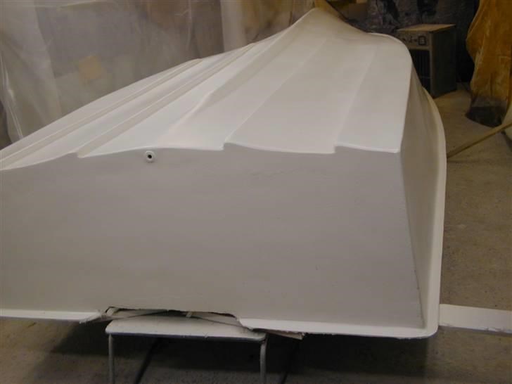

Jeg har brugt en overkoppistol me 2mm dyse (beregnet til sprøjtespartel) det virker fint især hvis man fortynder Gel/Top-coaten lidt-
Men når man sprøjter topcoate, bliver det ikke blankt, pga voksen, men kan slibes og poleres til højglans.
Her er et billede, fra da jeg sprøjtede min jolle med Topcoate.
