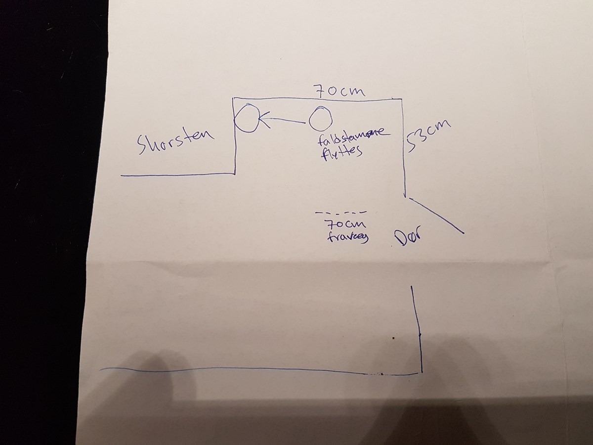

Jeg har hæftet et billede med som er aftalen nu.
Flyt faldstamme.
Lav kasse mod væg til afløb og cisterne og sætte toilet på kassen.
Det giver så de 70 ud fra væggen.
Kunne jeg evt. sætte toilet over i hjørnet som EV nævnte selv at have gjort?
Så kan toilet jo drejes en del og rager måske kun 60 ud.
Men skal faldstamme så flyttes til det hjørne og ikke til det ved skorsten.
Eller eller... gode råd modtages gerne :-)
Håber tegning kan ses/læses
Katmus
