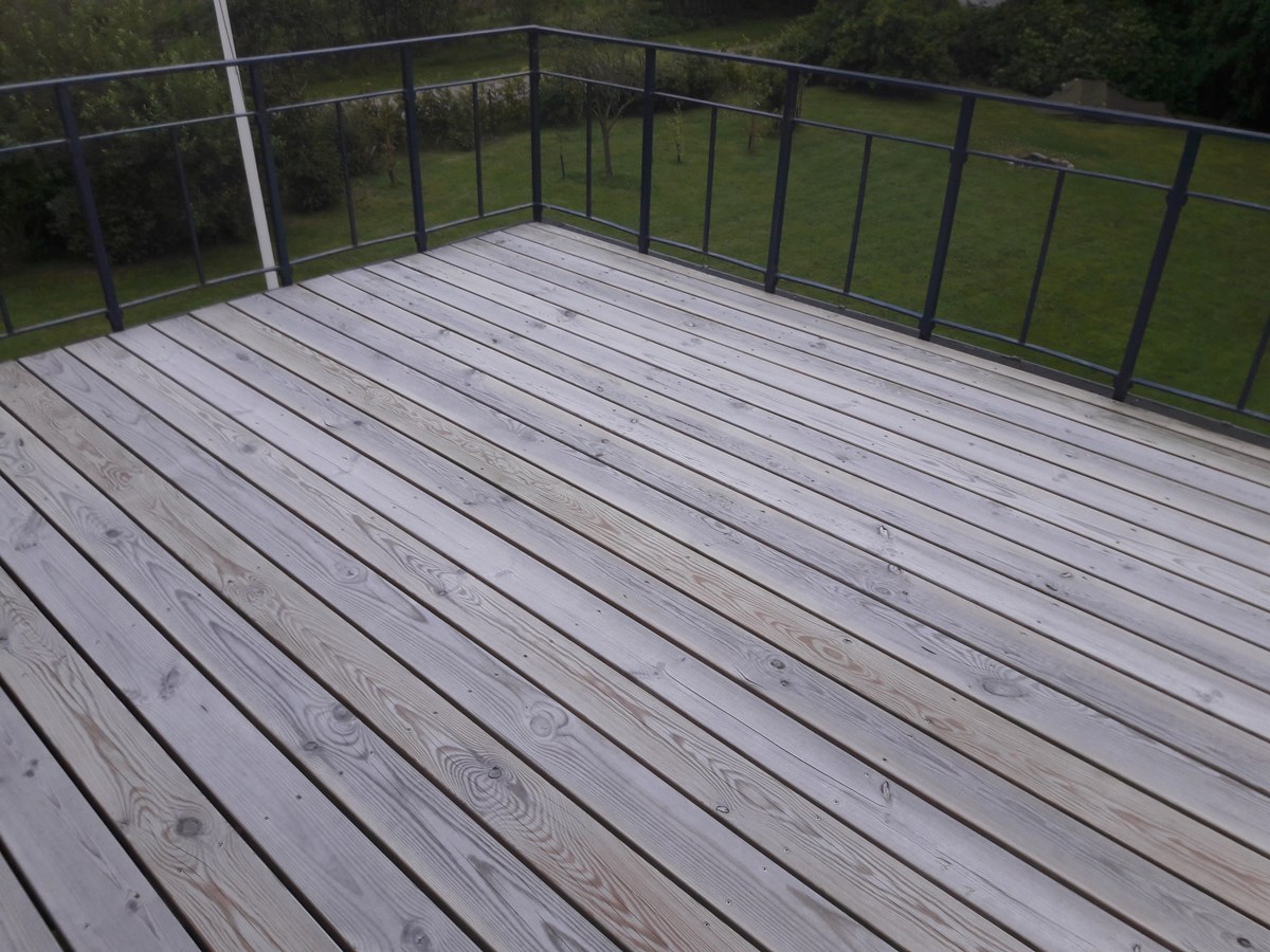

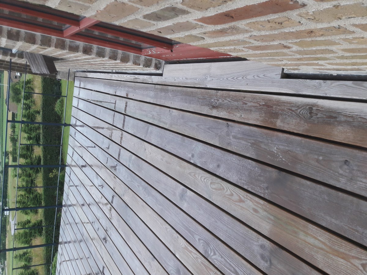

Jeg lagde terrassebrædder på vores altan  (14m2) med trykimprægneret træ sidste år. Det blev behandlet med sioo.
De første par uger så det lidt spættet ud, hvilket måske skyldes det blev påført lidt for hurtigt. Men derefter blev det rigtig fint og ensartet. Det var meget nemt at påføre.
I år ser det stadig rigtig fint ud, ikke som oliebehandling der hurtig bliver lidt trist. Jeg er glad for produktet allerede, men om det holder i længden vil tiden jo vise.

Lige nu er de plask våde og ser lidt triste ud. Men stykket henne ved døren er tørt og har den flotte grå farve

Jeg kan lige opdatere med mine erfaringer med SIOO behandling for 3 år siden. Kunne godt tage et nyt billede, med lige nu er terrassen plask våd, så det giver nok ikke så meget mening.
Vil dog sige at det har holdt super godt og ser stadig rigtig pænt ud, så jeg har været meget godt tilfreds. Terrassen er ikke overdækket, så den får en masse vind og vejr, men det holder stadig rigtig godt. Heller ingen alger.
