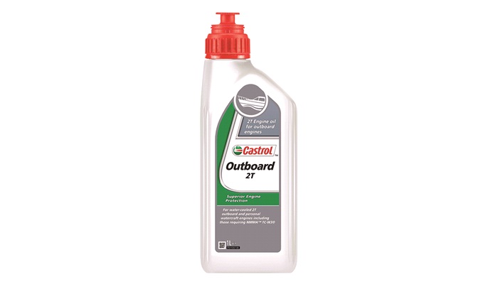

Benzin kan godt blive for gammelt især hvis det er olieblandet.
Det er to taksts motoren du har, der skal olie i benzinen typisk 2 % og det er meeget vigtigt at du bruger 2-takts olie beregnet til påhængsmotore. (olie til motorsave og scotere dur ikke)
Eks denne er er velegnet LINK
