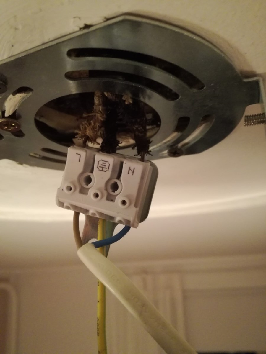

Jeg håber der er nogen der kan hjælpe mig, jeg er lige flyttet ind i et byggeri fra 1920erne hvor jeg har sat lamper op. Alt er gået fint indtil det sidste rum (klart), jeg har fået sat ikeaspots op og der er lys i, men nu virker stikkontakten i rummet ikke.
Det er gamle stofledninger, der er to sorte og en hvid/grå. den ene sorte sidder i jord, den grå/hvide er N og den anden sorte er L.
Jeg har prøvet med og uden jord men jeg kan kun få en lille lampe til at lyse meget svagt med jord sat i. Er der nogen som har ideer?

Kan det her bruges?
Du skal ikke have noget i jord klemmen når der ikke er jordledning med i installationen. De 2 sorte skal sidde sammen. Der er 2 huller i den klemme der er mærket N , så vil din stikkontakt virke.

Prøv at sætte de to sorte sammen. Men vær forsigtig med dem, isolationen falder nemt af, og så har du for alvor problemer.

Fabrin, isoleringen har det ikke super godt men jeg prøver, det vigtigste er vel at de ikke rør hinanden noget sted?
ev elmand, den eneste måde lampen har strøm på er hvis grå/hvid er i N og sort i L, jeg har fjernet den i jord. Men hvordan vil du mene de skal sidde så?
Begge sorte fra installationen i N og den hvide fra installationen i L
Det er jo også stort set sådan du har forbundet det på billedet, blot mangler du at flytte den ene sorte fra jord over til N . Det ændrer ikke på din lampes funktion men giver forbindelse til den stikk. der mangler

Du var spot on, tak for din hjælp.
