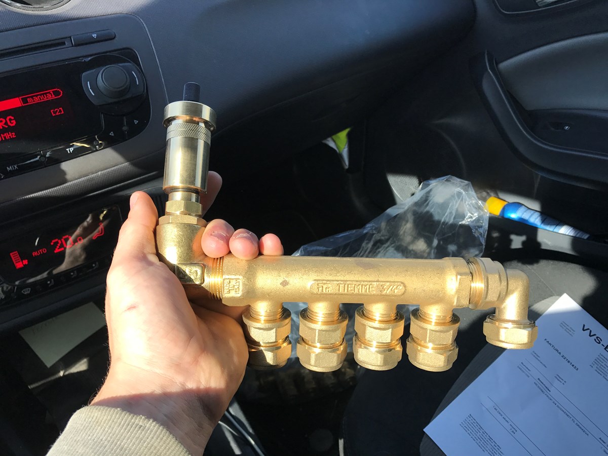

Jeg er lidt i vildrede. Jeg har fået en vvser til at samle en fordeler til gulvvarmen på min førstesal med udlufter på. Men fordeleren kan jeg ikke justere varmen i de forskellige rum. Er det ikke en forkert måde han vil lave det på?
Måden jeg vil lave det på er pumpeshunt i kælderen med fordeling til de forskellige rum i stue etagen og en fødeslange til førstesal og så med fordeler der til de rum og med udlufter så der ikke kan komme til at sidde luftlommer i de rør deroppe. Nogen der kan forklarer hvordan jeg gør det bedst?

En gulvvarme shunt  består jo altid af 2 fordelere. Ofte kan man indregulere flow på den ene og så er der plads til telestater på den anden. Nu viser du kun 1 så hvis der er plads til telestater på den anden, begynder det jo at ligne noget. men du mangler så indregulerings mulighed. Telestater på 1. sal kan godt kobles på den samme styring som du har til stueetage, hvis der er udgange nok.
