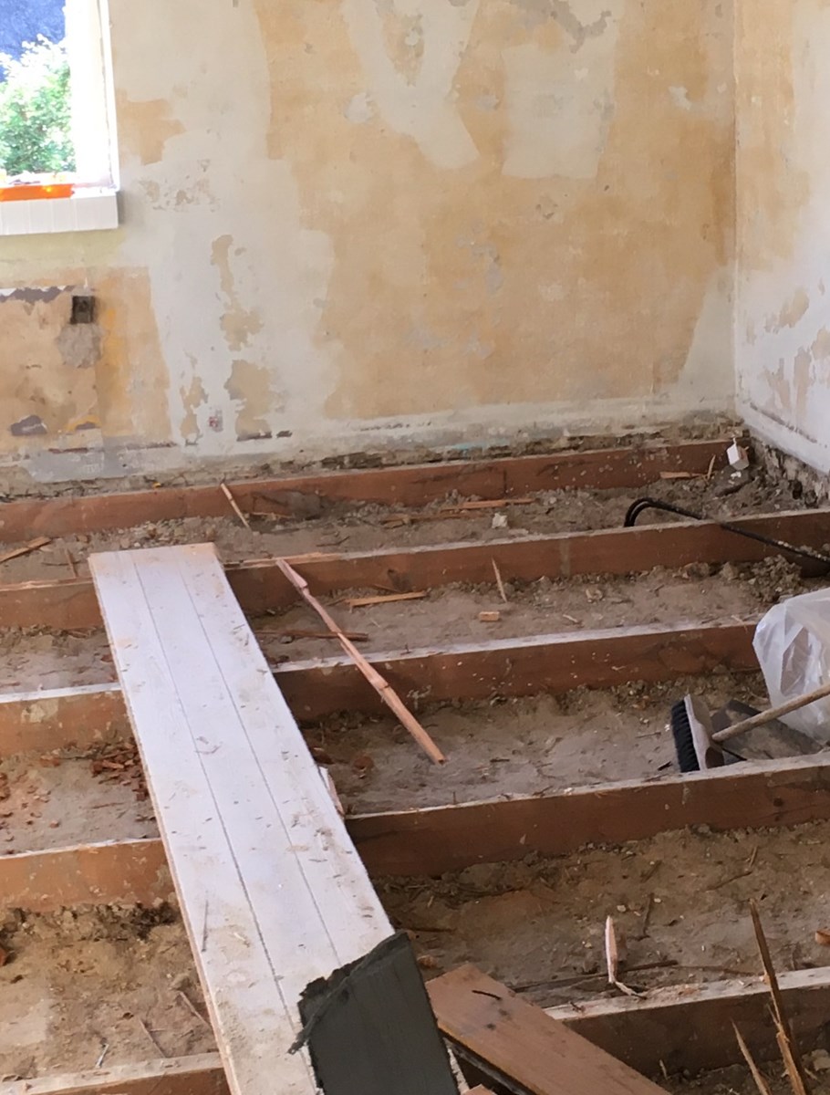

Jeg er i gang med renovering af mit hus fra 1945.
Jeg fjerner al gammelt gulv i stueetagen samt 1. Sal.
Herefter skal jeg montere gulvvarme spånplader med gulvvarme og nyt gulv.
I stueetagen under de gamle gulvbrædder er der et hulrum med lerindskud mod kælderloftet. Jeg tænker egentlig af ville lade lerindskud være.
Spørgsmål: jeg overvejer om jeg skal lægge isolering ovenpå lerindskuddet under den nye gulvvarme for at isolere bedre mod kælderen (som ikke er synderligt opvarmet), samt give varmen fra gulvet bedre betingelser end hvis det er ca 15 cm hulrum under det? Ved ikke om det overhovedet er nødvendigt? Hvis jeg supplere med isolering, bør jeg så sætte dampspærre op mellem isolering og gulvvarmen? Der er ikke dampspærre nu mellem stue og kælder, men der er jo egentlig også nogenlunde luftcirkulation.
Håber I kan hjælpe så jeg kan komme videre med projektet..
Venlig hilsen Sune

Hvad endte du med at gøre? Står i samme situation. Jeg har dog allerede fjernet lerindskud og kan ikke blive enig med mig selv om hvordan jeg skal fortsætte.
Jeg ved dog at der skal spånplader med gulvvarme, undergulv og trægulv på. Er i tvivl om jeg vil lægge gipsplader ned mod kælderloftet og rockwool ovenpå.
