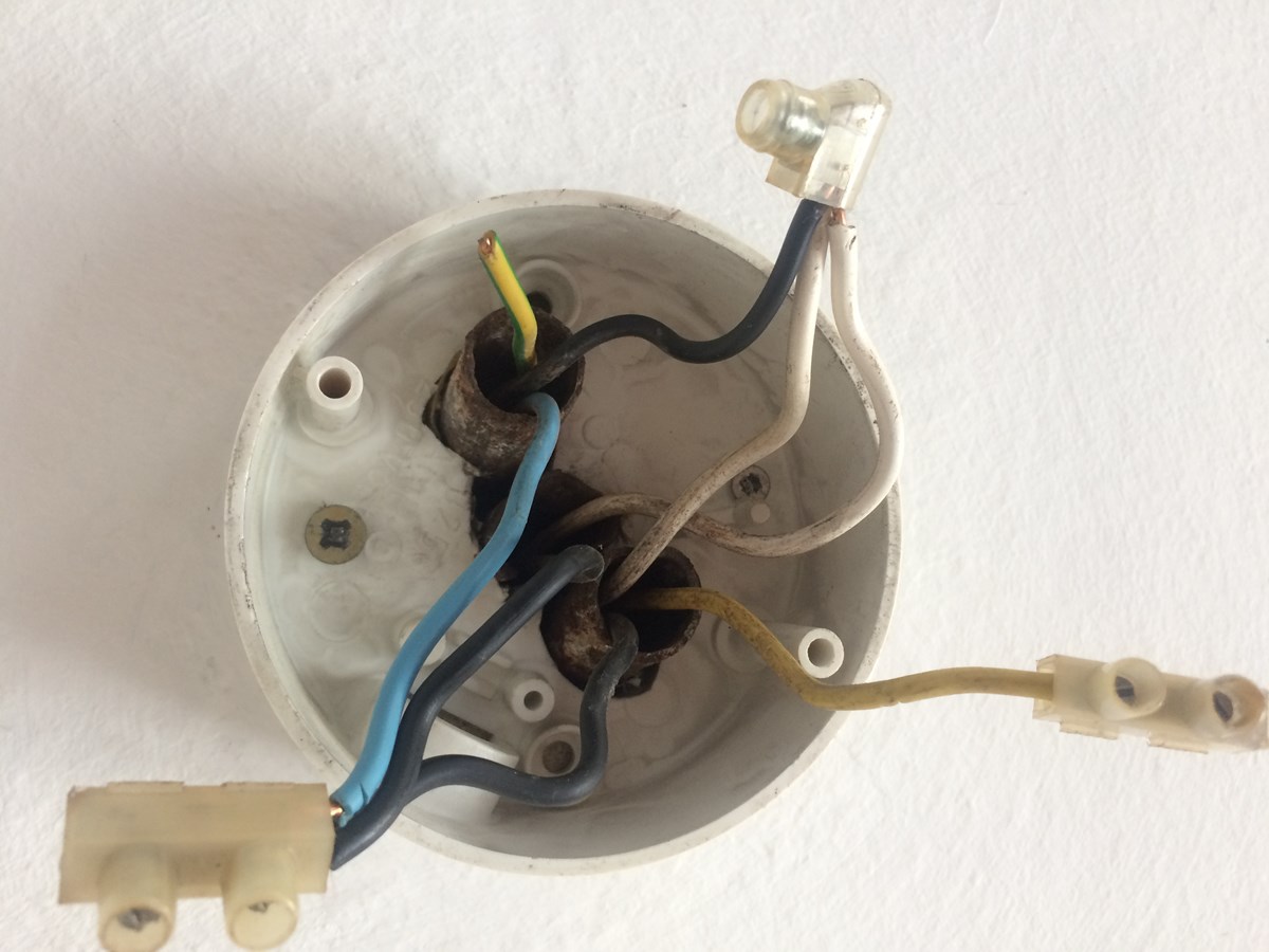

Hvordan kobler jeg en lampe til det her
Har problemer med at jeg ikke kan sluk lampen eller at det ikke er noget lys. Hvordan skal jeg koble til vedhæftet ??
På forhånd tak.
Jim
Jeg vil tro at du skal tilslutte til de 2 kronemuffer - der kan du bruge "den ledige skrue".
velkommen på LDS
Det er korrekt at det er de 2 kronemuffer der skal bruges, den enkelt samlemuffe er den faste fase. Men du bør udskifte udtaget så der er faste klemmer i den og et dæksel.
