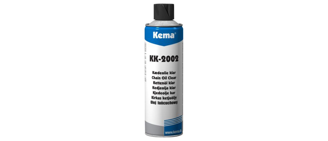

Kæde spray er faktisk ganske godt, det har en god vedhæftningsevne og er vandskyende.
Jeg har brugt sådan en fra Kema
