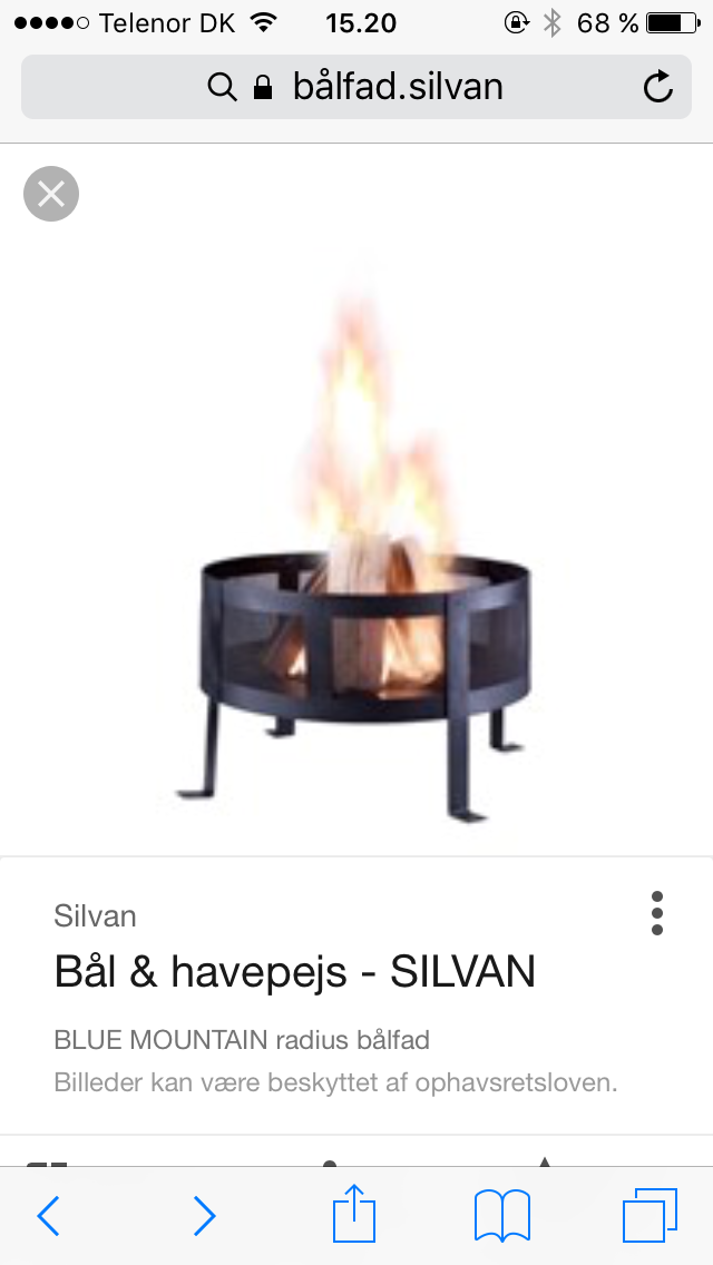

Bålfad på træterasse afgiver strålevarme!
Vi hsr købt et bålfad (blue mountain fra silvan) med høje ben for netop at kunne bruge det på vores nye træterasse. Panikken greb min kæreste da han så de nye brædder boble pga varmen! Det havde vi netop forsøgt at undgå!
Har i nogle gode råd til hvad vi kan gøre - evt isolere bunden af bålfadet eller andet?
Håber i kan hjælpe! ☺

Du kunne sætte det på en granit sokkel, eller havefliser af beton.

I skal have stoppet strålevarmen. Det kan gøres på mange måder, f.eks. som Jens skriver med betonfliser. En anden løsning kunne være en tynd metalplade. Den skal have lidt afstand for at virke bedst. Det optimale ville være at placere den i en Afstand på ca. 5 cm fra bålfadet, men det vil nok ødelægge designet. Alternativet kunne være en tynd træplade med metalpladen øverst som bålfadet så skal stå på. Størrelsen vil jeg tro skal være ca. 1,2 m i diameter.
Tak for jeres svar! ☺ vi havde netop købt dette bålfad fordi vi har en træterasse og ville undgå strålevarmen, men desværre uden held. Jeg vil forsøge om man kan få en plade på af en eller anden art. Vedhæfter et billede af fadet her.

Som andre skriver, så er løsningen et underlag der kan tåle varme, og meget af det.
Sådan et bål bliver rask væk 1000 grader varm.

 Sæt fyrfadet på et eller flere lag betonfliser, så skulle i trykt kunne tænde op. Husk lige og vare jer for springende gløder, en spand vand og en stor suppeøse eller litermål vil det ikke være en dårlig ide og have ved siden af snobrødet bages eller pølserne brankes.
