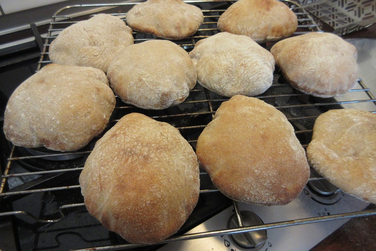

Man kan også lave egne pitabrød.

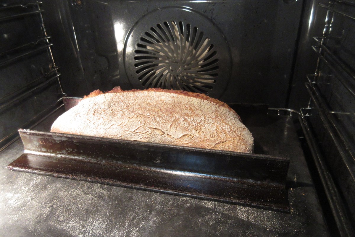

Hej.

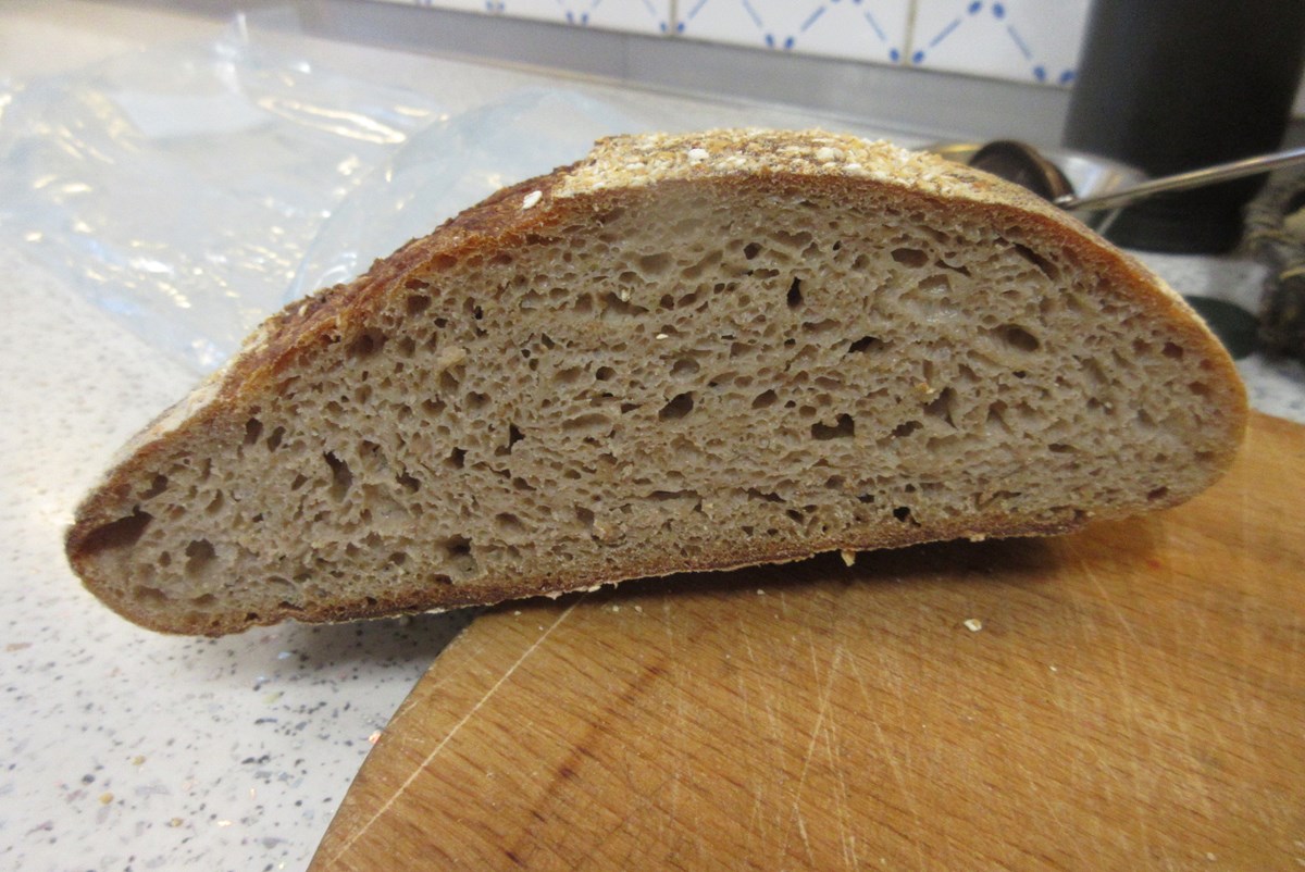

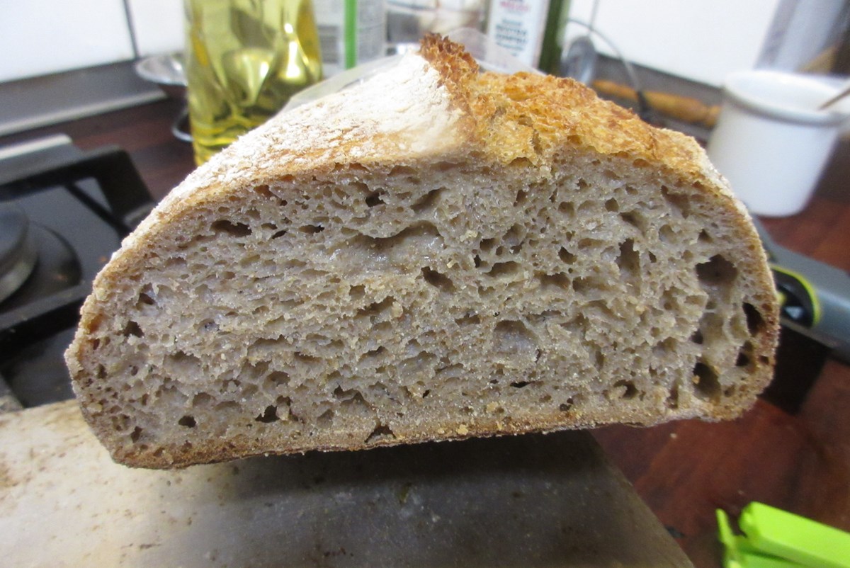

Jeg har en tilføjelse til dette bage stål. Nå5r jeg laver en dej med over 50% fuldkornsmel og på ca 80% hydration så er det svært for mig at undgå at brødet flader ud, selvom bagestålet er 250gr varmt. Man kan på youTube  se uendelig mange videoer med brød so er så oppustede at det nærmest vil ta en hel pakke kærgården at smøre det. det er ikke det som jeg er ude efter. Etb tættere brød med mindre huller, men dog hævet lækkert. Jeg kom så på at man måske kunne støtte brødet lidt i starten. Og gik ind til den lokale smed og fik 2 stk vinkeljern 35x35mm 3mm tyk i pladens bredde, Her er et par billeder af resultatet.
Som jeg ikke er tilfreds med
Med støtte.
Som jeg gerne vil ha det.
Mange hilsner Kovas,
