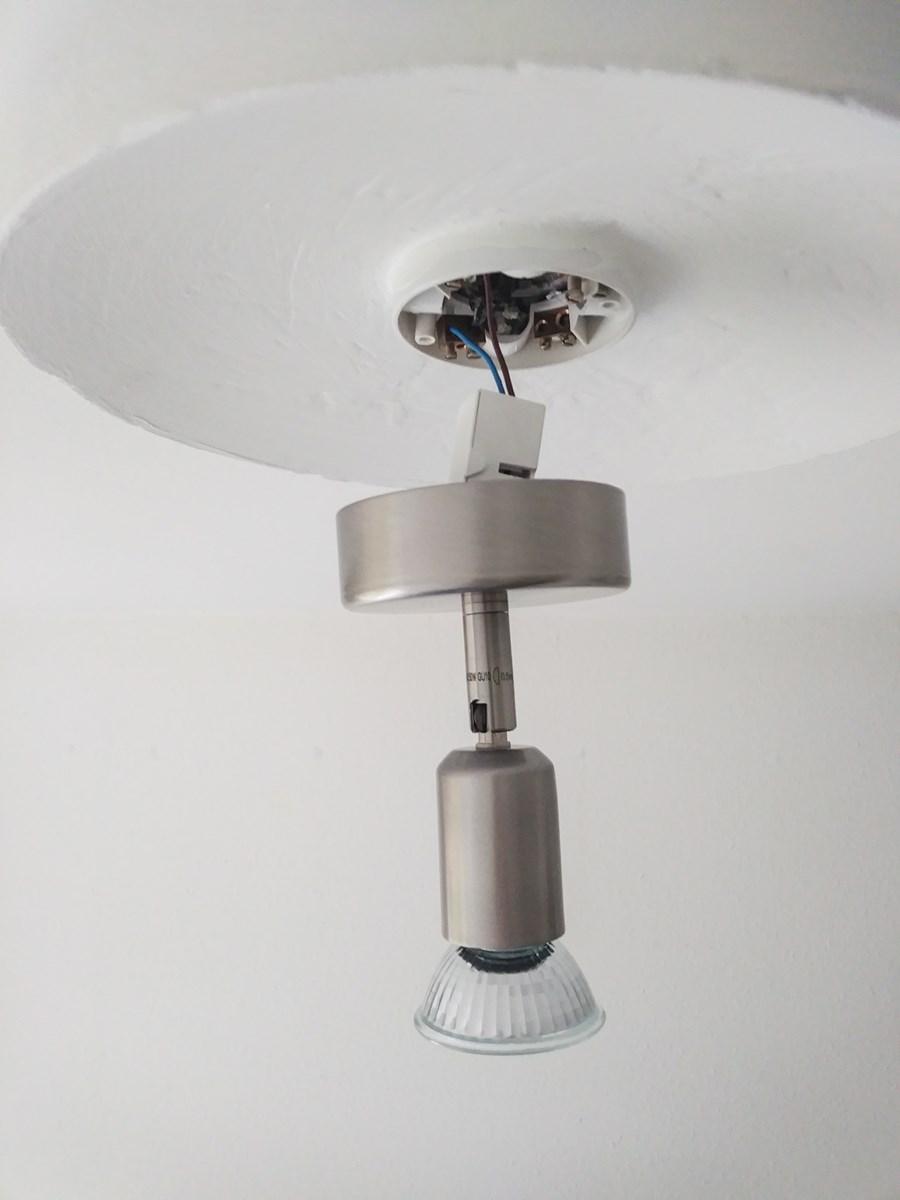

Jeg er i gang med at sætte en nye lamper op.
Har ikke den store erfaring med det, men er dog helt med på montering af brun/blå ledninger i M1/0.
Min spørgsmål er hvordan får jeg lampen til at sidde fast så den ikke hænger i ledningerne som på billedet?
Mvh Jesper

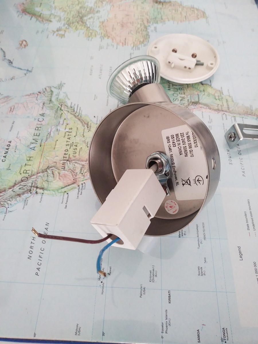

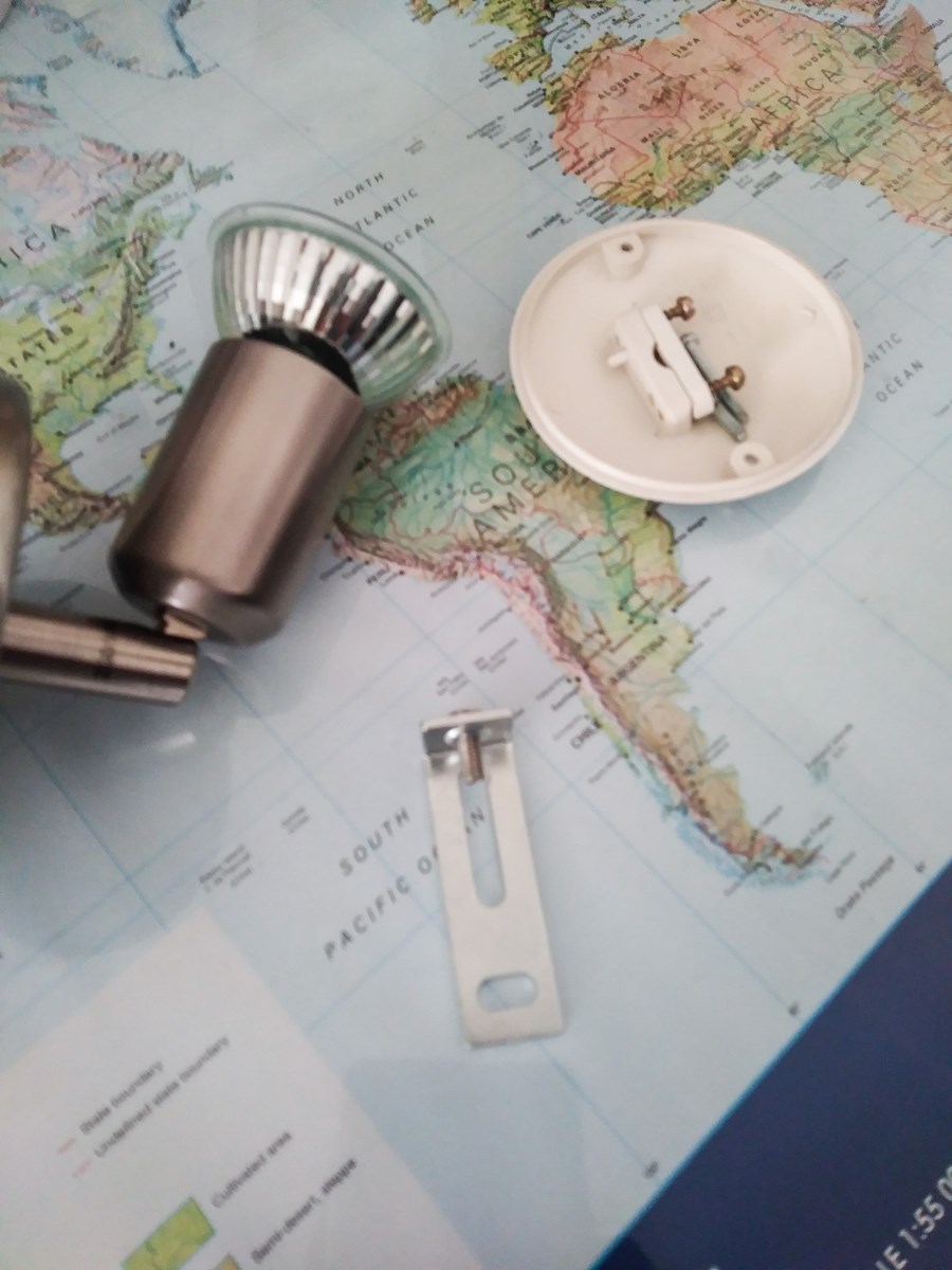

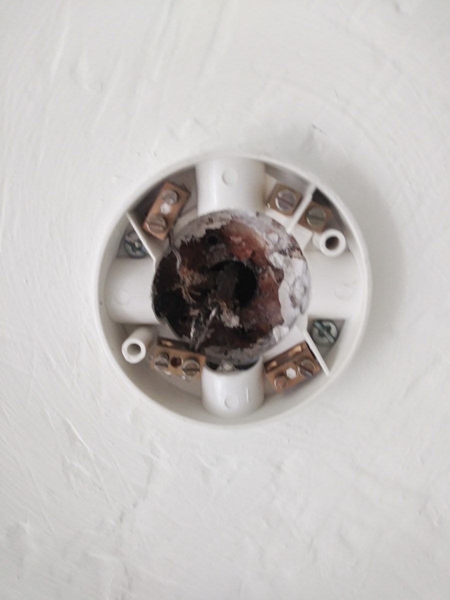

Denne lampe ikke beregnet til at sidde direkte oven på dette udtag. Der hører en bøjle med til lampen der har 2 gevind huller tilsvarende de aflange huller i siden. Denne bøjle skal fastgøres direkte på loft og der trækkes ledning hen til udtaget. Du kunne til nøds afmontere udtaget, og sætte lampen op i stedet. Men de ledninger der kommer tåler ikke at røres ved, så ender det med at du skal have elektriker til at række nye ledninger i rørene.
Det fladstål der er bukket i begge ender, er beregnet til at fæstne i loftet/væggen, og når du har tilsluttet ledningerne, så sætter du den store skjuler hen over beslaget, så de to små huller i siden passer, og så skrues de to 3mm gevindbolte fast i vinkel beslaget, og lampen er fast-monteret.
Kan ikke gøres hen over lampeudtaget, da der skal skruer ind i underlaget beslaget monteres på.
