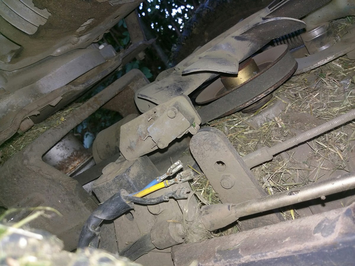

Hej Alle.
Der er tre ledninger der er revet af på min Husqvarna rider 13 rs. De sidder på den lille switch, der sidder på hydrostaten.
Håber der er nogen som ved hvilken farve der skal sidde hvor, for klipperen vil ikke starte uden de er forbundet, og den holder sådan set lige i et blomsterbed
Se evt. Billede ;-)

Ja den skal da selv kunne køre ind.
Her, switch nr 4. Bemærk at farverne opgives som en to bogstavs kombination og er listet under billedet :  https://www.manualslib.com/manual/7...=61#manual

Takker Leif, nu kører den igen 😊
