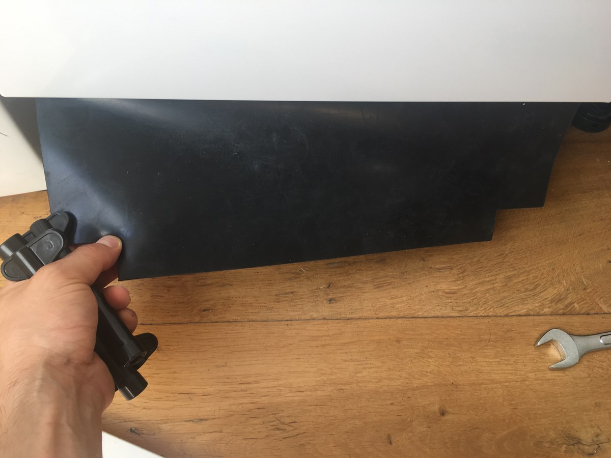

Der er noget sort gummi der hænger forneden, ved i hvad det er og hvad skal jeg gøre med det? Synes ikke der stod noget i manualen om det.

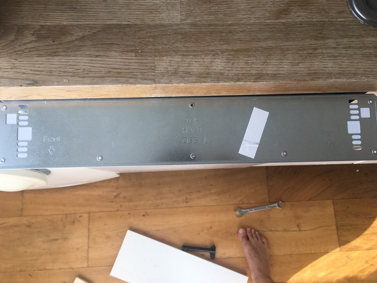

Der fulgte også en metalplade med. Er det noget der skal sømmes eller skruges fast på bordpladen? Eller kan man nøjes med bare at lægge den på toppen af maskinen?
Se vedhæftede billeder.

Men metalpladen er til op under bordpladen, mener det er for af beskytte kanten af pladen mod varme..
Metal pladen er en kombination af fæstning af maskinen og beskyttelse af bordet.
Gummi flappen er for at begrænse hvad der kan trille ind under maskinen.

Gaffa tape bruges til at fastgøre flap mod det  hvide panel der monteres som panel.... det holder
Metalpladen er dampbeskyttelse til bordpladen - det kan anbefales at kyle den ud og i stedet montere regulært dampspærre under bordpladen. Den monteres med dobbeltklæbende tape.
Gummiflappen er lyddæmpning og tillige skjuler den opvaskemaskinens hængsler. Gummiflappen monteres neders på opvaskemaskinens låge og skjules derefter bag fronten der sættes udenpå og den del der hænger ned, føres ned bag sokkelpanelet og hænger løst ned bag det.
Opvaskemaskiner der skal integreres med frontplade og sokkel er ALTID med aquastop, og der skal derfor IKKE en drypbakke under opvaskemaskinen
Synes ikke man kan åbne lågen hvis gummiet et der
Er der nogen, der ved om gummi flappen kan skiftes? Og evt. hvor jeg kan købe en ny?
