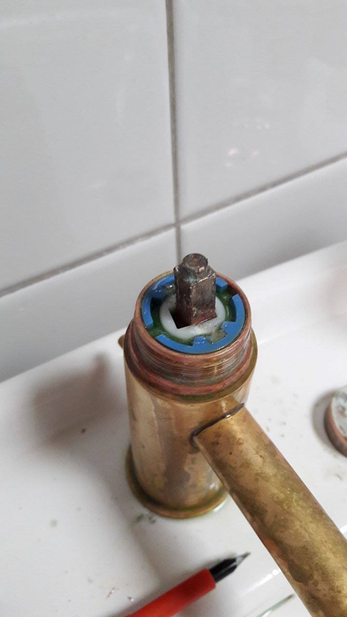

Nogen der har et godt tip til hvordan jeg får kartuschen ud af selve vandhanen?
Jeg har løsenet selve omløber ringen og normalt burde kartuschen vel sidde løst men den sidder dælme godt fast.
Hvis jeg tager en svensknøgle og drejer i noten der stikker op frygter jeg den knækker og så bliver det i hvert fald ikke lettere da der ikke er noget at tage fat i så.
What to do
Der skulle ikke være mere der holder den, så den er nok "bare" groet fast i kalk og ir.
Måske en iblødsætning i afkalker kan hjælpe?
What to do
du har jo løsnet omløberen så hæld noget syre ned og lad det stå og trække brug den sekskanted  møtrik bedre vis du har den
