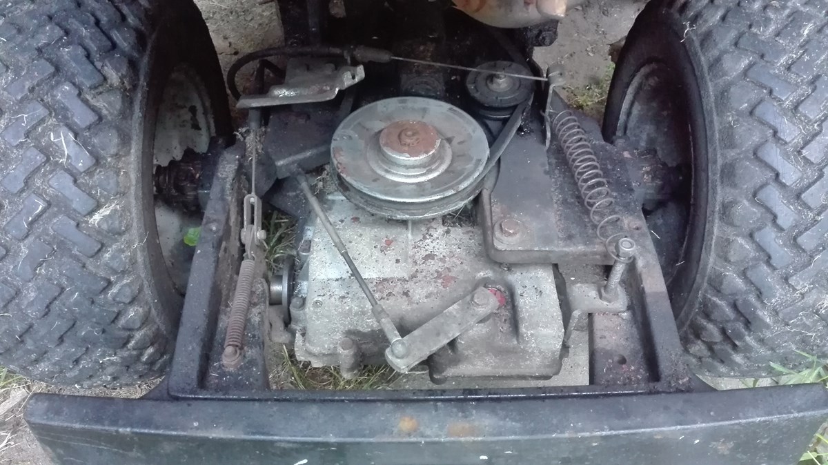

Jeg har fået mig en Jonsered fr13 plænetraktor, for at hente den.
Fik at vide at den ikke ville køre, fordi drivremmen var færdig. Den fejler nu intet.
Når jeg sætter den i gear og slipper koblingen, så kører remhjulet som driver transmissionen og gearkasse fint, men der er ingen fremdrift.
Nogen der har en ide om hvad det kan være. Skal jeg godt nok have skilt hele gearkassen ad, for at se om der er noget i stykker her?

Prøv at kik om akslen der går ned i gearkassen også køre rundt, eller om den står stille.
Det er vel ikke dimsen man aktiverer når man skal køre/skubbe uden motoren er startet der er blevet aktiveret.

Kender ikke lige den model du har, men ofte er det et håndtag af ca 3-4 mm rundjern, der trækkes ud og køres " i hak" så er den i frigear og man kan skubbe den rundt.
Sidder det på gearkassen?
 Smeden
Din plænetraktor har en mekanisk gearkasse med 5 eller 6 fremadgående gear og 1 bak. Dermed er der ingen lille stang og hive i/trykke på. Du skal ned på gearkassen/bagtøjet og kontrollere om gearstangen er forbundet til gearkassen, eventuelt sæt den i gear med stangen på gearkassen uden startet motor. Lykkes det ikke skal bagtøjet/gearkassen desværre nok af og adskilles for nærmere inspektion.

Er det måske en manglende not imellem aksel og baghjulet.
Nu prøvede jeg lige at pille remhjulet af bagtøjet, og bare dreje akslen med fingrene. Der er lidt modstand, men ikke meget. Som om at der er noget der glider.
Jeg bør vel ikke kunne dreje akslen rundt, når den er i gear?
 Smeden
Det kan godt være der skal drejes nogle o/m før den møder modstand.
Som nævnt længere oppe, tjek om hjulene sidder fast på akslerne.
Ellers er det jo nok inde i gearkassen, hvis den da er i gear.
