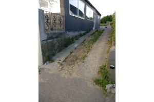

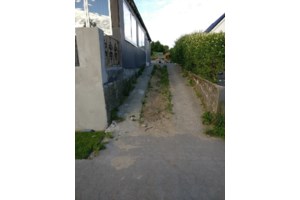

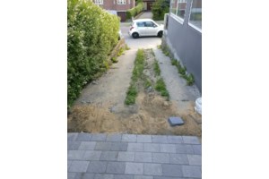

Vi har en lille udfordringer med denne indkørsel.
30cm beton er støbt og den bliver rykket op her i weekenden. Hårdt arbejde men problematikken opstår i at skulle bygge noget nyt op og få det gjort bedst og nemmest muligt.
Der er den højde forskel på godt 2m fra fortov til indkørslen.
Det skal laves sådan at man ikke kan køre bil op længere ved at lave en trappe i 2/3dele og 1/3 rampe til cykler og barnevogne.
Har lige lavet en tegning af hvordan jeg forestiller mig det skal være. tegning foran.pdf
Så skal lige have en god metode til at gøre det på.
Jeg har læst mig frem til at en trappe højde bør være på ca 15cm for at være bedst muligt, og havde tænkt trin længde på 30cm ca.
Ud fra det når jeg ca 13 trin og en tappe længde på 4,2m
Jeg har tænkte følgende muligheder indtil nu:
- Sætte fundablokke op til trappen og gøre det samme med rampen og så fylde det med beton.
- Bygge et træskelet til trappen og rampen så fuldstøbe det med rionet i, pudse trinene pænt op og så ligge en mørk skiffer flise ovenpå. Det samme med det blå areal(på tegningen) foran.
 Hvad har i af forslag?
